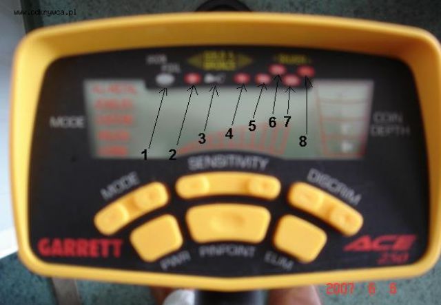

panzerkris Napisano 6 Czerwiec 2007 Autor Napisano 6 Czerwiec 2007 Prosze o pomoc uzytkowników ACE 250. Co znacza poszczególne znaczki?? Odpowiednio je ponumerowałem.
banan20 Napisano 6 Czerwiec 2007 Napisano 6 Czerwiec 2007 Siemka, miałem to żółte cudeńko.Kolego tymi znaczkami sie nie sugeruj, ona ze tak powiem są dla picu :) Poszukiwacz ktory chce znaleźć wszystkie ciekawe kolorowe fanty kopie wszytko oprócz żelaza nawet jak ma wykrywke za 3-4tysiaki. Czyli tutaj to będzie iron, ja jeszcze nie kopałem symbolu kapsla. Ogólnie duże miedziane i srebrne monety Ace bedzie Ci sygnalizował po prawej stronie wyświetlacza, cienkie srebro po lewej. Niestety kopać trzeba wszytko.
panzerkris Napisano 6 Czerwiec 2007 Autor Napisano 6 Czerwiec 2007 Dzieki. Wiesz dopiero dorosłem" do koloru. Ciezko rozgryzc nowa wykrywke bez pomocy;) A powiedz mi jak ustawic go najlepiej na las. Chodzi mi o drobne fanty np: niesmiertelniki, guziki, odznaczenia??
banan20 Napisano 6 Czerwiec 2007 Napisano 6 Czerwiec 2007 Hmm, on raczej na las sie nie nadaje. Ale fanty o ktorych mowisz będą grały pod tymi czerwonymi monetakmi na ekranie. Ja Ace250tką raczej szukałem po łąkach i polech. Jest to sprzecik ktory Cie zafascynuje kolorową drobnicą....ale po roku będziesz chiał go zmienić.
panzerkris Napisano 6 Czerwiec 2007 Autor Napisano 6 Czerwiec 2007 Słyszałem ze na lesie sie swietnie spisuje. Ogólnie szukałem wykrywki do koloru, bo mam juz dosc dołów po metr;) a płytko tez sa fanty i to kolorowe;) najfajniejszeZreszta jutro bede w terenie to go sprawdze
