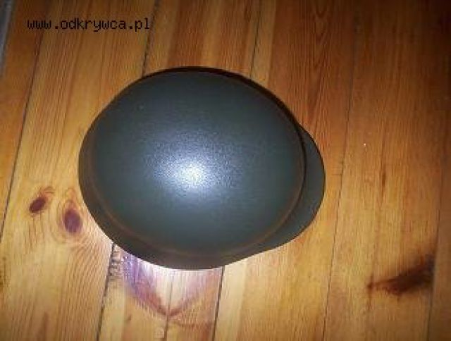

VASILI Napisano 20 Maj 2007 Napisano 20 Maj 2007 Noo fajny fajny. Ja osobiście czyszczę fanciki właśnie szczotką drucianą na wiertarce. Jeszcze nie miałem przyjemności urzywać fosolu ale przymierzam się do zakupu :) A obręcz w jakim jest stanie??Pzdr.
major_ Napisano 20 Maj 2007 Autor Napisano 20 Maj 2007 Trochą zgnity ale jak na wykop to w dobrym stanie. Dzieki! pozd.
VASILI Napisano 20 Maj 2007 Napisano 20 Maj 2007 Możesz spróbować podczyścić hełm w miejscach gdzie powinny znajdować się kalkomanie (pod wywietrznikami) może coś wyjdzie :)

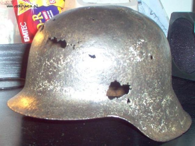

M40 Napisano 20 Maj 2007 Napisano 20 Maj 2007 Fosol tu nic nie da (zbyd duża korozja). Najlepszym rozwiązaniem jest w/w szczota mosiężna na wiertarce. Efekt naprawdę niezły.
major_ Napisano 20 Maj 2007 Autor Napisano 20 Maj 2007 Szczotka masiezna czy metalowa z tego co mi kumpel mowil to szcotka mesizna na metalu zostawi rysy,a czy elektrolitem mozna cos sprobowac??

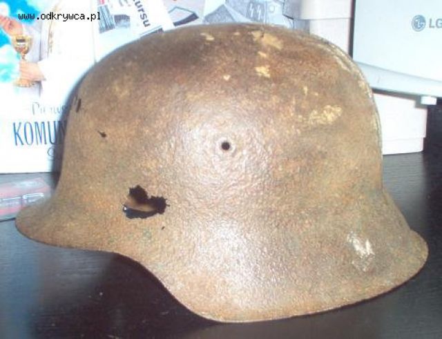

Klaus BOLS Napisano 20 Maj 2007 Napisano 20 Maj 2007 no rzeczywiscie jest co porysowac.... sluchaj. Zakladaj do wiertarki kamień do szlifowania taki maly, i wytnij nim wszytkie wypukłe bomble rdzy. nastepnie szczotka na wietarce, wyrzynasz rdze z wżerów. i Masz sreberko. I w tym momencie se mozesz szpachle nakladac czy cos. Bo w obecnej sytuacji szczotka na wiertarce pogładzi tylko hełm z zewnątrz i zostaną wypukłe grudy rzdy tylko oszlifowane.powodzenia
major_ Napisano 20 Maj 2007 Autor Napisano 20 Maj 2007 Wielkie dzieki! Sprubuje tak jak mowisz Klaus BOLS.Pozdro!!
Klaus BOLS Napisano 20 Maj 2007 Napisano 20 Maj 2007 przed szlifowaniem. Troche lepszy stan niż ten twój, ale też ma grudy rdzy wypukłe, a wiec tylko ostre darcie mu sie należy.
Klaus BOLS Napisano 20 Maj 2007 Napisano 20 Maj 2007 po szlifowaniu kamieniem, i czyszczeniu szczotką

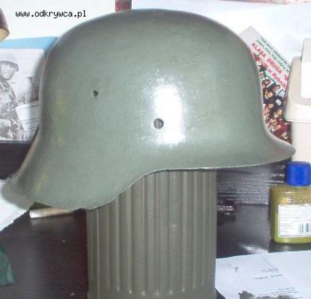

herrmateuss Napisano 21 Maj 2007 Napisano 21 Maj 2007 No czasem szkoda mi czasu na zezarty agonalny m38 ale jakos kurka kleje go łatam spawam i mam z tego kupe radochy :) To sie nazywa renowacja czyli przywracanie czegos do zycia. Tutaj z kolei m40 ... przed
herrmateuss Napisano 21 Maj 2007 Napisano 21 Maj 2007 A tutaj juz po - bez zbednego uzycia szpachli i włokien. Migomat kawał blachy młotek i troche pracy- Wywietrznik np. zrobilem na tokarce. Potem szlifierka katowa by pogladzic, podklad i malowanko.
