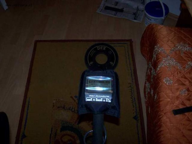

hektor111 Napisano 24 Marzec 2007 Napisano 24 Marzec 2007 witamFestungGlogau z tych dwóch które wymieniłeś tylko DFX jest wszechstronny a do tego szybki doskonała dyskryminacja ergonomiczny tyle że to sprzęt nie dla każdego jest bardzo skomplikowany w obsłudze ale kiedy go już poznasz ma inne spręty pod sobą" ;-) Mieszko skąd pomysł że soveregin ma większy zasięg?pzdr

hektor111 Napisano 24 Marzec 2007 Napisano 24 Marzec 2007 widzisz Mieszko może koledzy nie chodzą na właściwych ustawieniach?od 2 lat biegam z DFX. całą ideą DFX jest możliwość dostosowania go pod każdą miejscówkę stąd też tyle zbędnych ustawień, bzdetów i pierdół" cytując za Tobą. Jak wcześniej pisałem nie jest to sprzęt dla każdego wymaga dużo czasu by go zrozumieć, ale jeżeli go poznasz zapłaci z nawiązką w fantach (to z doświadczenia).Soveregin nie jest tak wszechstronny. Ciekawe jak ustawiasz go na mocno zaśmieconych miejscówkach czy pod linjami wysokiego napięcia??????? przed DFX-em mocno zastanawiałem się nad Soveregin-emmiałem w ręku kilka razy xs2 (starszy model) lubię jego: tor audio, na pewno jest to bardzo solidnia konstrukcja, ma rodowód (na rynku jakieś 15lat) ale jak dla mnie jest nieco mułowaty (to moja subiektywna opinia)ma gorszą dyskryminacja niż w DFX a brak pinpoitu w moich oczach zupełnie go dyskfalifikuje pozdro

hektor111 Napisano 24 Marzec 2007 Napisano 24 Marzec 2007 Mieszko1 70% ceny wykrywacza to dyskryminacjaa w DFX jest bardzo rozbudowana ale to temat na inny wątekmoże twoi koledzy powinni spróbować mixed-mode???napewno będzie głębiej niż sovereginpróbowałem pinpoitować sovereginem jak dla mnie masakrapewnie to kwestia wprawy ale podejżewam że i tak nijak się ma do pinpoitu w DFX-a myśle że śmiało można polecać oba sprzęty (DFX i Soveregin) tyle że zależy co kto lubi

hektor111 Napisano 24 Marzec 2007 Napisano 24 Marzec 2007 Mieszko mam nadzieję że będzie kiedyś okazja porównać nasze sprzęty łeb w łeb ;-)kto wie jeżeli będzie taka możliwość bardzo chętnie(jestem z kielc) DFX w mixed-mode jest super głęboki (pracuje w statyku i dynamiku jednocześnie)ciężko powiedzieć jak zareaguje na metalowe szpile nie wiem bo jak pisałem chodzę głównie za koloremDFX ma podobną opcję-BOTLLE CAP REJECT teoretycznie też bez strat w zasięgu ale praktyka mówi trochę inaczej
hektor111 Napisano 25 Marzec 2007 Napisano 25 Marzec 2007 upsss nie przeczytałem dokładnie sorryMieszko pisał o stalowych szpilach od odznaczeńmysle że moga zakłocać sygnał zwłaszcza jeżeli są mocno zardzewiałe obrośnięte tlenkamiDFX może zareagować łamiącym się sygnałem audio ale na wykresie signagraph słupki są bardziej jednoznaczne
