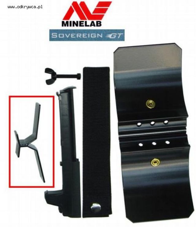

dunaj65 Napisano 13 Luty 2007 Autor Napisano 13 Luty 2007 WitamKupiłem sobie wczoraj wykrywacz firmy „MINELAB SOVEREIGN GT”, dziś go otrzymałem (13.02.07), oczywiście złożyłem go do kupy, naładowałem i wszystko gra.Do czego zmierzam w opakowaniu z częściami podłokietnika znalazłem taki element (patrz foto /zaznaczony na czerwono/), w instrukcji tego NIGDZIE nie znalazłem a to chyba jest część tego wykrywacza, ponieważ na stronie sprzedawcy tego wykrywacza jest to jako część zamienna w komplecie od podłokietnika. I do czego zmierzam, co to za element i gdzie trzeba go zamontować?Proszę o szybką reakcje kolegów ekspertów od tego wykrywaczaPozdrawiam dunaj65
sanczoto Napisano 13 Luty 2007 Napisano 13 Luty 2007 Jest to podłokietnik z podstawką - stópką - na której opiera się Sovereign gdy elektronika wisi po środku wykrywki. Stópki nie użyjesz montując elektronike pod łokciem - a moim zdaniem jest tak wygodniej, warto tez kupić sobie wyświetlacz, ułatwia życie w zaśmieconym terenie, pozdrawiam
dunaj65 Napisano 13 Luty 2007 Autor Napisano 13 Luty 2007 Witam ponownie,Dzięki za informację teraz już będę wiedział a jak to zamontować? Na tej szynie tam gdzie montuje się elektronikę czy tam poniżej w takim małych uchwycie. Jak na dół to mi za boga nie pasuje ten element jest za duży a jak u góry to nie ma się, czego trzymać i co mam zrobić z pozostałymi śrubkami?
DarekD Napisano 13 Luty 2007 Napisano 13 Luty 2007 Potrzebujesz 3 śrubki1 przy sondzie2 przy montażu podłokietnikaReszta to zapas. Nie zgub.1.Jesli elektronikę montujesz pod łokciem (a tak radzę) to zakreślona część idzie do pudełka na lepsze czasy tam gdzie zapasowe śrubki. Metalowy podłokietnik tworzy ci od spodu taką szynę w którą wsuniesz uchwyt do elektroniki i dokrecisz całośc śrubkami żeby stabilne było.2. Montaż elektroniki na dole - wiesz jak. Wtedy ta podpórkę (zakreślona częśc) idzie w tę szynę pod podłokietnikiem.O.k.?
dunaj65 Napisano 13 Luty 2007 Autor Napisano 13 Luty 2007 A już kapuję dzięki za radę naprawdę dzięki
