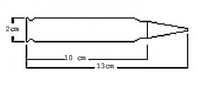

Czy ktoś pomógłby mi zidentyfikować od czeego jest ten nabój.
Łuska ma oznaczenia np: LC, RA, LS, rok produkcji 42,
Kształt butelkowy, mosiężna,wymiary 10cm x 2cm, wypełniona prochem w kształcie wałeczków.
Pocisk ma kształt wrzecionowaty, wymiary 5,8cm x 13mm, czubki są oznaczone kolorem: czarnym, zielonym, czerwonym, niebieskim.
Łączna długość naboju wynosi 13,8cm.

Amerykańskie do nkm Browning kaliber 12,7 mm (0,5 cala), dł. łuski 99mm. 42 rok produkcji 1942. Uzywana do tej pory.
W czasie 2 wojny trafić mogła do nas:
1) razem z samolotem amerykańskim (co możliwe gdyż chyba masz z różnymi pociskami specjalnymi)
2) jako uzbrojenie w ramach Leand-Lease dla ZSRR.
Taśma typu sypanego.
Oznaczenia literowe od spodu to producent, kolor na pocisku - typ pocisku (czarny chyba ppanc, zielony-smugowy)
