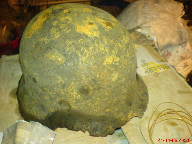

Winchester Napisano 21 Listopad 2006 Autor Napisano 21 Listopad 2006 Witam szanowne grono. Zastanawiam sie co zrobic mam z tymi nadkruszonymi rantami w jaki sposób mam je wyrównac ? Czy szpachla samochodowa bedzie w stanie trwale załatac te odkruszenia na rantach ?? Z góry dzięki za podpowiedzi

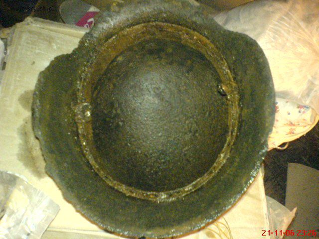

Winchester Napisano 21 Listopad 2006 Autor Napisano 21 Listopad 2006 i druga sprawa to jak mam wyjąc tą obręcz. Jest ona strasznie skorodowana i praktycznie sie rozsypuje , nie wiem czy ją zostawiac ale chyba nie ma to sensu wiec jak mam się jej pozbyc ?
jaca2003 Napisano 21 Listopad 2006 Napisano 21 Listopad 2006 Kwestia co kolega chce uzyskac jako efekt końcowy.Nojka sztuka?No to spawacz blacharz lakiernik itp.Jeśli klimat to niech zostanie tak jak jest.Pozdrawiam
Boruta Napisano 22 Listopad 2006 Napisano 22 Listopad 2006 Ostatnio elektrolizowałem podobny, ba gorszy hełm. Wyszły bicia na nakarczku, teraz będę czyścił resztki obręczy, potem całość pomaluję i zakonserwuję. Wszelkie dziury dobrze się łata tkaniną nasączoną żywicą epoksydową epidian 5 z dodatkiem utwardzadza ok 8%.Pozadrawiam
Winchester Napisano 22 Listopad 2006 Autor Napisano 22 Listopad 2006 czy szpachlówką samochodowa z zawartymi szklanymi moge wyrównac ranty ? czy jakoś inaczej to zrobic ?
Winchester Napisano 22 Listopad 2006 Autor Napisano 22 Listopad 2006 z szklanymi włóknami zawartymi w niej
Cyrograf15 Napisano 22 Listopad 2006 Napisano 22 Listopad 2006 Jak na półke to ta szpachla wystarczy. Lepiej jednak robić tak jak pisze Boruta. Jak ma to być do rekonstrukcji - noszone, to do spawacza.Wojtek
Winchester Napisano 23 Listopad 2006 Autor Napisano 23 Listopad 2006 Zrobie te ranty jednak żywicą z wzmocnieniem z maty szklannej ! Na studiach uczono nas że jest to bardzo wytrzymły materiał wiec nie powinno byc podatny na odpuknięcia. Do spawacza nie pójde bo jest zbyt cienka blacha w tym miejscu akurat i nie nadaje sie to chyba raczej do spawania. Ale dzięki za pomysły.
Winchester Napisano 23 Listopad 2006 Autor Napisano 23 Listopad 2006 ale teraz mnie interesuje najbardziej jak mam tą obręcz wyjąc ? Czy wystarczy pozbyc sie tych nitów mocujących ???
Boruta Napisano 24 Listopad 2006 Napisano 24 Listopad 2006 Po elektrolizie łatwo się rozgina wąsy i potem wystarczy podważyć nit z zewnątrz i wyjdzie.Pozdrawiam
