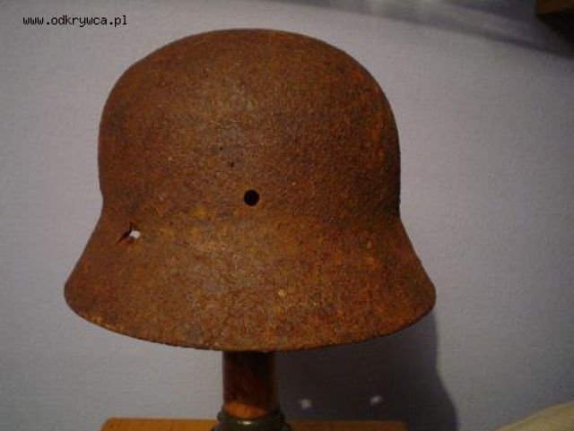

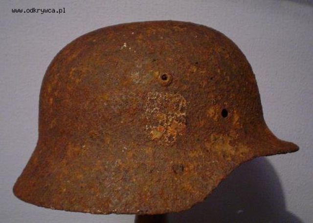

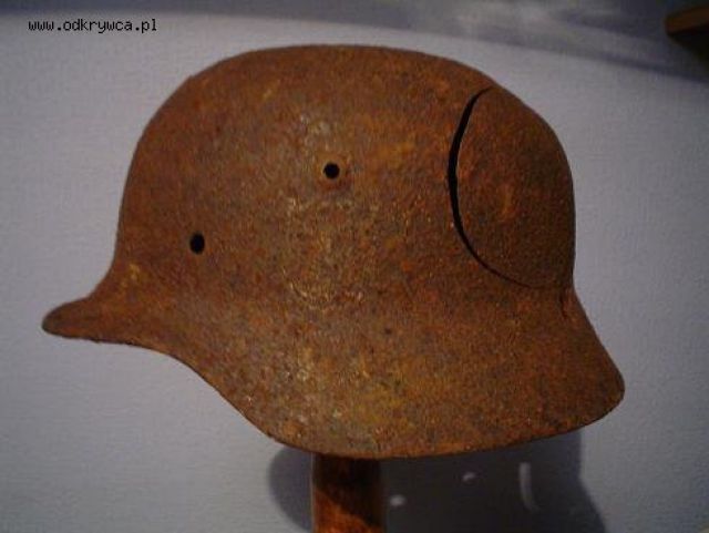

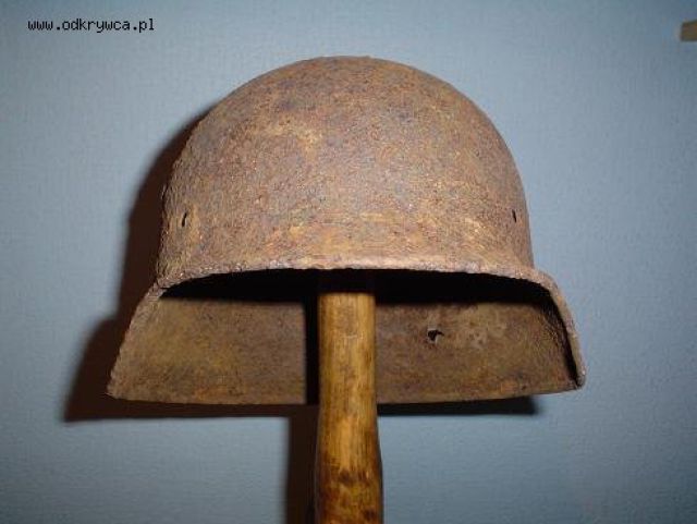

ubenfurer Napisano 1 Listopad 2006 Autor Napisano 1 Listopad 2006 Witam.Zwracam się z prośbą do was jak go dobrze zakonserwować , czy poczęstować go tylko samym fosolem i to wszystko?? czekam na propozycje fachowców pozdrawiam
Cyrograf15 Napisano 2 Listopad 2006 Napisano 2 Listopad 2006 Pobaw sie fosolem bo jeszcze widać resztki tarczy ale pewnie nic z tego nie będzie. Czyli elektroliza i malowanie.Wojtek
berdan Napisano 14 Listopad 2006 Napisano 14 Listopad 2006 To całkiem ładny garnek z widocznymi sladami farby…na Twoim miejscu opukał bym go delikatnie młotkiem i zakonserwował pszczelim woskiem (rozpuść wosk pszczeli w rozpuszczalniku i nanoś pędzlem - rozpuszczalnik odparuje wosk zostanie).z elektrolizą zawsze zdążysz – ten fant jest fajny bo oryginalny …
ubenfurer Napisano 14 Listopad 2006 Autor Napisano 14 Listopad 2006 masz racje , ciekawe spostrzeżenie , tylko gdzie dostać wosk pszczeli ?
Sirpiotr Napisano 15 Listopad 2006 Napisano 15 Listopad 2006 Jak znajde to podeśle. Ale nic nie obiecuje.Pozdro
finucha Napisano 18 Listopad 2006 Napisano 18 Listopad 2006 witammam podobny przypadek helm ma duzo farby ale tez i rdzy powoli usówam rdze -nawet skalpelem..tylko copotem -pszczeli wosk i jest ok?
tomcat3 Napisano 19 Listopad 2006 Napisano 19 Listopad 2006 Witam.Jezeli ma resztki farby to fosol i delikatnie szczoteczka druciana.Jezeli ma duzo rdzy to polecalbym lutlampe ale z rozwaga,potem opukac mloteczkiem wszystko odpada.Jezeli chcesz naprawde zakonserwowac go dobrze to kup kompleksor i pociagnij 2 razy.Ja-osobiscie-wole widok rdzy na helmie niz jakiejkolwiek farby.pozdro
Winchester Napisano 21 Listopad 2006 Napisano 21 Listopad 2006 a ja mam takie pytanie przy okazji . Kiedy mam zakonczyc elektrolize hełmu ? rdza zeszła pozostała na hełmie taka czarna skorupa hmmm z licznymi kraterkami" i czy mam ją dalej elektrolizowac aż to odpadnie czy już zakonczyc ???
ubenfurer Napisano 21 Listopad 2006 Autor Napisano 21 Listopad 2006 hehe to chyba już znaczy STOP :)potem tylko szczotka druciana i pszczeli wosk lub olej
Cyrograf15 Napisano 22 Listopad 2006 Napisano 22 Listopad 2006 To czarne to włókniną na mokro. Potem wedle uznania malować albo i nie.Wojtek
