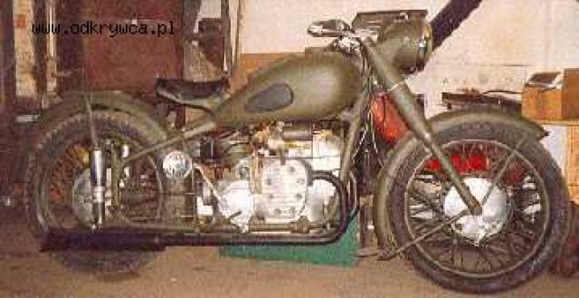

zabi Napisano 19 Wrzesień 2006 Autor Napisano 19 Wrzesień 2006 Witam. Chodzi o to że posiadam M72, która została pomalowana na feldgrau i ma doklejone znaczki BMW i licznik BMW. Chciałbym ją jak najbardziej zbliżyć" do R71 tylko nie bardzo wiem czym się różniła jeszcze. Z fotek wywnioskowałem że zbiornik paliwa jest troche inny i z tyłu mocowanie błotnika. Prosze o jakiekolwiek info, fotki itp. Pozdrawiam

megakura Napisano 19 Wrzesień 2006 Napisano 19 Wrzesień 2006 kolego, jezli masz ambicje by wystylizowac emke n r71 to masz tu bardzo dobry kontaktwww.motomilitary.abc.pl , wejdz w zakladke wh motor staciwa, od niego sie dowiesz wszystkiego. powodzenia i pozdrawiamkloss
rekuc Napisano 19 Wrzesień 2006 Napisano 19 Wrzesień 2006 Polecam zwężony zbiornik paliwa,usunięcie wzmocnień ramy(trójkąty w tyle ramy) plus błotniki od AVO Simsona po odpowiedniej przeróbce i efekt jest OK.
AdamT Napisano 21 Wrzesień 2006 Napisano 21 Wrzesień 2006 Chcesz popsuc piekny motocykl i zrobic pasztet, którym i tak nie oszukasz kogoś kto zna sie choć troche na motocyklach. Głupota. Jeśli koniecznie chcesz być w feldgrau to przypuszczam, że Niemcy jeździli na zdobycznych M72 tak samo jak na T 34. Po co przerabiać piękny motocykl, przemaluj go i starczy a nikt ci nie powie, ze spier.... zabytkowy motocykl.A co do M-ek przerabianych na BMW, dostałem ostatnio zdjęcia ruskiego wynalazka, który nazywa sie ponoć TZM, widział ktoś takie cudo?
satron1200 Napisano 21 Wrzesień 2006 Napisano 21 Wrzesień 2006 Witam . Problem polega na tym , że wojenne M72 też miało zupełnie inny : zbiornik , blachy , idt... . Pozdrawiam .
AdamT Napisano 23 Wrzesień 2006 Napisano 23 Wrzesień 2006 Ładna :)Moja wcześniejsza Mka byla powojenna i niewiele sie rozniła. Troche inne koła i inaczej mocowany przedni błotnik. Może jeszcze jakieś drobiazgi, nie pamiętam bo sprzedałem ją jakieś 12 lat temu. Moim zdaniem do zabawy w WH wystarczy, a jeśli myślisz poważnie o BMW, kup sobie BMW i tyle. Pozdrawiam

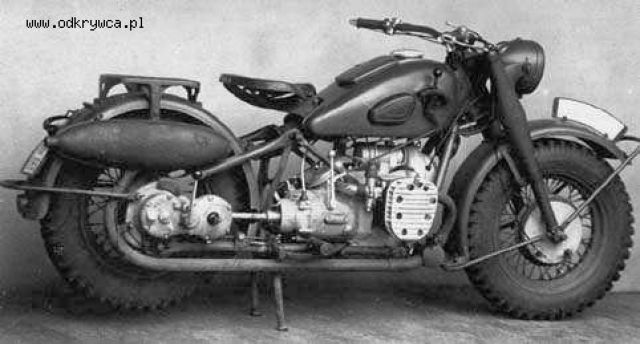

AdamT Napisano 23 Wrzesień 2006 Napisano 23 Wrzesień 2006 A tmz wyglada tak i podobno jesto to oryginalny" rosyjski motocykl wyprodukowany w ilości prawie 1000 sztuk.
satron1200 Napisano 23 Wrzesień 2006 Napisano 23 Wrzesień 2006 Witam , a nie jest to przypadkiem BMW R72? Pozdrawiam .

schutze Napisano 24 Wrzesień 2006 Napisano 24 Wrzesień 2006 Panowiem wcale do celów rekonstrukcyjnych nie trzeba kupowac bmw oryginalnego to po pierwsze:)) Motocykli pirwowzorów popularnej emki czyli bmw r71 wyprodukowano około 3500 sztuk więc nawet odnalezienie orygianała graniczy z cudem o wartości nie wspomne nawet.Prosze tylko nie mylic 2 modeli motocykla w wehrmachcie na początku wojny wiekszosc 2 cylindrowych motocykli stanowiły bmw r12 i bmw r11 naturalnie takze i bmw r71.Emka od bmw rózni sie kilkoma rzeczami:Konstrukcja zbiornikaOsprzet elektryczny bosch regulator prądnica klaksonlampka tylna hella mocowana charakterysrtycznie jak w bmw r-35 nad tablica rejestracyjnabrak wzmocnienia ramy w miejscu spawania suwakówfaktura gumy siedzeniamocowanie tylnego błotnikakonstrukcja filtra powietrzamocowanie przedniego błotnikanapis na przyspieszaczy zapłonu po niemieckuCyferblat od licznika miał logo bmw i skale zdaje sie do a140km/h lub 120 nie pamiętam juz:))Przede wszystkim jakosc wykonaniaSą jednak pewne wyjątki mianowicie motocykle m-72 pierwszej produkcji były niema identyczne jak bmw r-71róznica tkwiła w osprzecie elektrycznym napisach po rosyjsku.Jesli czegos niewymieniłem prosze o uzupełnienie. Posiadam zdjęcia motocykla bmw r 71 jesli Cie interesuje to daj znac mi na gg 6256916
