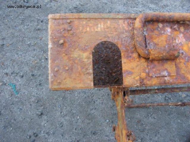

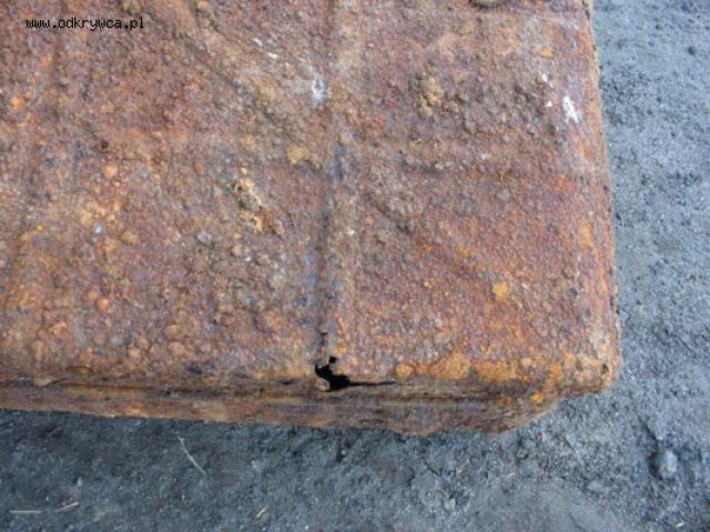

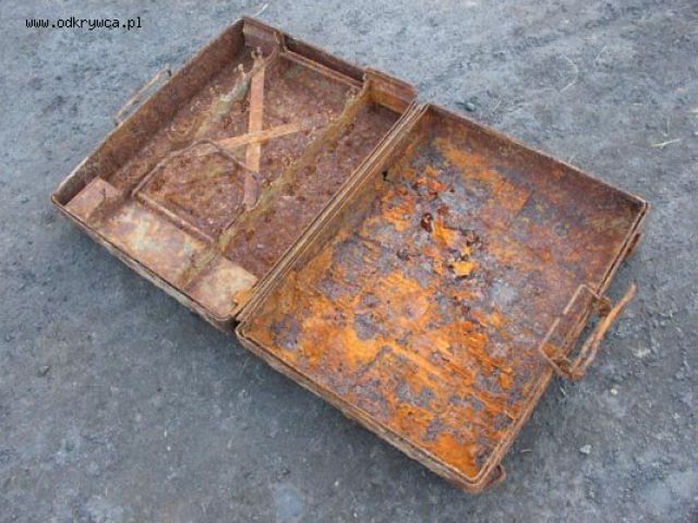

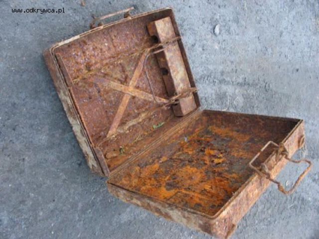

ZUBIKED Napisano 6 Wrzesień 2006 Autor Napisano 6 Wrzesień 2006 Witam !!!Trafila mi sie taka oto skrzyneczka, w jaki sposób mogę ją czyscić by nie uszkodziś ani resztek farby ani metalu , miejscami jest źle ale większość jest w niezłej kondycji.Proszę o pomoc !
ZUBIKED Napisano 6 Wrzesień 2006 Autor Napisano 6 Wrzesień 2006 Raz jeszcze proszę o sposób czyszczenia i konserwacji. Gabaryty komplikują trochę pracę przy niej, macie może jakieś propozycję ?Pozdrawiam
Czarek Napisano 6 Wrzesień 2006 Napisano 6 Wrzesień 2006 cóż-jak widać na fotkach stan mocno agonalny skrzynki-ale moze coś jeszcze uda się z niej uratować-ja na takie mocno zjedzone wykopy poleciłbym kąpiel w occie(jakiś duży kubeł i po kawałku moczyć obracając w różne strony)ale jeśli zależy ći na resztkach farby-faktycznie na jednej fotce widać nawet nieżle zachowany napis -to może spróbuj podczyścić fosolem...
Boruta Napisano 7 Wrzesień 2006 Napisano 7 Wrzesień 2006 Można też elektrolizą, tylko, że farba zejdzie.Pozdrawiam
