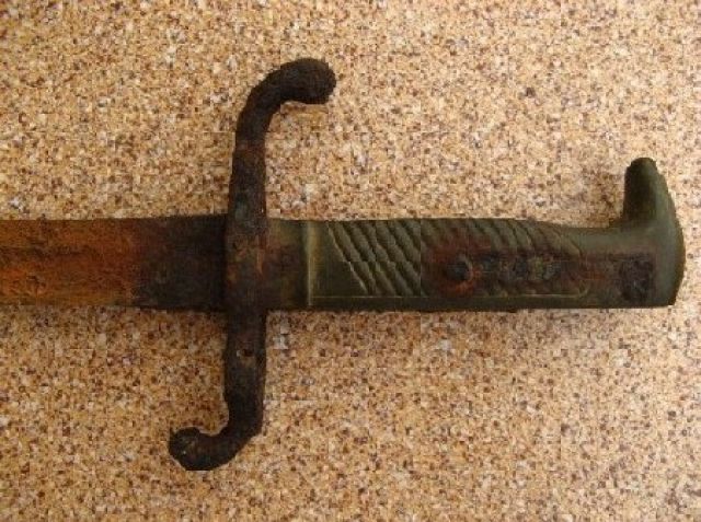

mikipad Napisano 23 Sierpień 2006 Autor Napisano 23 Sierpień 2006 Witam szanownych kolegów i proszę o poradę.Fotografia przedstawia wykopanego M71, którego chciałbym poddać elektrolizie. Po przeczytaniu wielu postów na temat elektrolizy elementów stalowo-mosiężnych, stwierdzam, że zdania uczonych, w tej materii są bardzo podzielone. Nie wiem zatem, czy elektroliza w roztworze soli kuchennej działa destrukcyjnie na mosiądz, czy nie. Proszę zatem doświadczonych praktyków o pomoc.Pozdrawiam Mikipad

Akubadzia Napisano 24 Sierpień 2006 Napisano 24 Sierpień 2006 Rozumiem i dziękuję. Intencją mojego pytania było rozwianie wątpliwości przez praktyka problemu, który wielokrotnie na forum był poruszany, tj. czy mosiądz ulega degradacji podczas procesu oszyszczania metodą elektrolizy. Dyskusje toczyły się, zdania na temat były różne, ale ja nie znalazłem rozstrzygającej wypowiedzi. Jak ktoś napisałł ak", to za chwilę ktoś napisał ie". Oczyszczanie nie ma dotyczyć elementów wykonanych z mosiądzu a połączonych z nim elementów stalowych (tak jak w przypadku przedstawionego na zdjęciu M71). Mosiądz jest oczywiście wolny od korozji, pokrywa go jedynie patyna, natomiast nit, śryba, sprężyna, zatrzask i głownia wymagają usunięcia rdzy. To samo dotyczy górnego okucia w którym jest pokryty korozją stalowy dławik.Być może ktoś przerabiał problem w praktyce i ostatecznie będzie mógł rozwiać moje wątpliwości. Bagnet o który chodzi nie jest niczym nadzwyczajnym i po prostu wsadzę go w końcu w elektrolit, podłącze prądy i zostanę sam praktykiem. Zawsze jednak jest miło podyskutować aukowo".Pozdrawiam Mikipad
