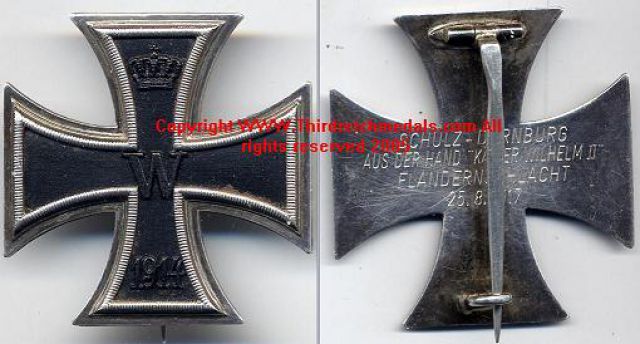

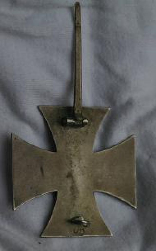

Hindus Napisano 21 Lipiec 2006 Napisano 21 Lipiec 2006 Victor - trzeba odróżnić dwa odznaczenia: Krzyż Żelazny II klasy, który rzeczywiście ma kółeczko, przez które przewleczona jest wstążka oraz Krzyż Żelazny I klasy, który takiego kółeczka nie ma, natomiast z tyłu ma szpilę do przypięcia do kieszeni lub śrubę.Na zdjęciu plecy" Krzyż Żelaznego I klasy w wersji z zapinką/szpilą.

Hindus Napisano 21 Lipiec 2006 Napisano 21 Lipiec 2006 Piękny przykład Krzyża Żelaznego I klasy z I WŚ - awers i rewers (widoczna również zapinka).

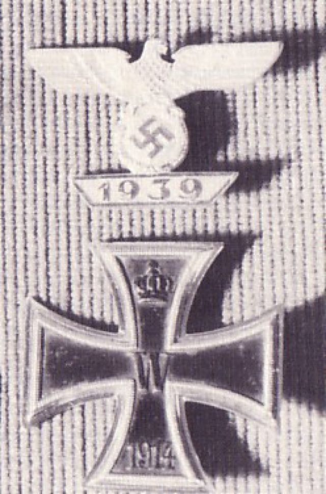

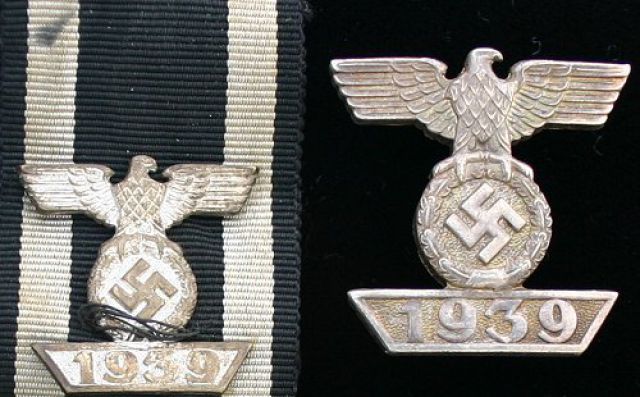

Hindus Napisano 21 Lipiec 2006 Napisano 21 Lipiec 2006 I jeszcze sprawa owej „gapy” nad Krzyżem Żelaznym I klasy z I WŚ – ona symbolizowała powtórne nadanie Krzyża Żelaznego w czasie II WŚ.W przypadku KŻ II klasy mniejsza „gapa” umieszczona była na wstążce.Na zdjęciu EK I z powtórnym nadaniem.

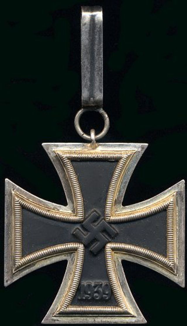

Hindus Napisano 21 Lipiec 2006 Napisano 21 Lipiec 2006 I na koniec ciekawostka – żołnierze, podoficerowie i oficerowie, którzy zostali odznaczeni Krzyżem Rycerskim Żelaznego Krzyż, aby nie utracić tego jakże cennego odznaczenia, w warunkach polowych, zastępowali go w noszeniu na mundurze niekiedy Krzyżem Żelaznym II klasy (nazywano takie rozwiązanie „Feldritterkruz”). Fotografia obok przedstawia taką właśnie „samoróbkę”.

System98 Napisano 27 Sierpień 2012 Napisano 27 Sierpień 2012 Witam,nie tylko z powodu mozliwej utraty. Takie krzyze rycerskie byly robota frontowa i byly przyznawane gdy nie bylo mozliwosci przyznania prawdziwego" krzyza, np na dalekich frontach albo na morzu, szczegolnie pod koniec wojnypzdr
