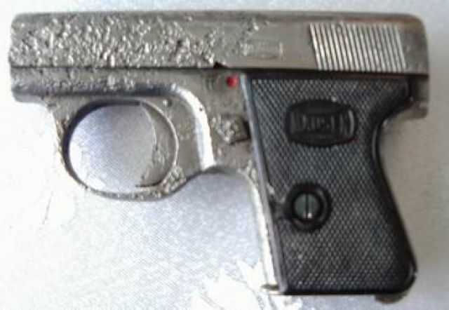

altean Posted August 26, 2003 Author Posted August 26, 2003 Witam !Wykopałem pistolet MAUSER 6,35 mm.Czy ktoś wie jak go rozłożyć ?Zdjęcie obok.Dziękuję i pozdrawiam.

Guest Posted August 27, 2003 Posted August 27, 2003 Wyjmij magazynek, sprawdź czy nie ma naboju w lufie, odciagnij zamek i w tej pozycji przekręć lufę.Większość tego typu pistoletów tak się rozbiera.
altean Posted August 27, 2003 Author Posted August 27, 2003 Zastosowałem się do rady i lufa nie drgnie.W komorze nabojowej jest lekko jajowata.

Guest Posted August 29, 2003 Posted August 29, 2003 tak jak napisal kolega x lufa musi byc wykrecona z odciagnietego zamka sproboj rozruszac ta lufe na okolo" ma ciasny gwint tak ma moj stary colt a z tego co widze jest bardzo podobny
Guest Posted August 29, 2003 Posted August 29, 2003 Do mmmmm twój stary ma Colta Junior, rzadki pistolet w polsce, nietypowa amunicja (cal 0,25), poszukiwany przez kolekcjonerów. Co do pistoletu kolegi to jest to WTP II.
