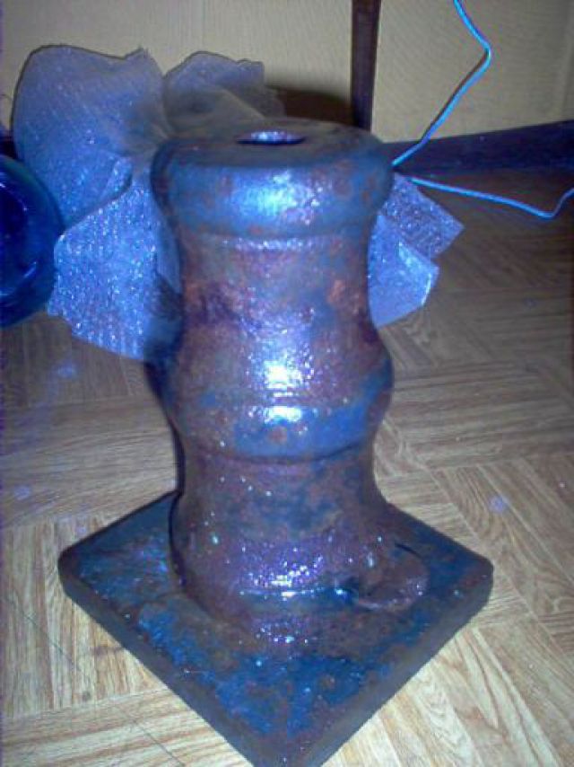

szelest Napisano 23 Czerwiec 2006 Napisano 23 Czerwiec 2006 Wiwatówka XlX-stowieczna, wys.-25cm w podstawie-17/17cm.
pedro Napisano 23 Czerwiec 2006 Autor Napisano 23 Czerwiec 2006 Dzieki szelest za odpowiedz ale chodzi mi o trochę inną która wyglada jak normalna armata na kółkach tylko jest mniejsza pozdro

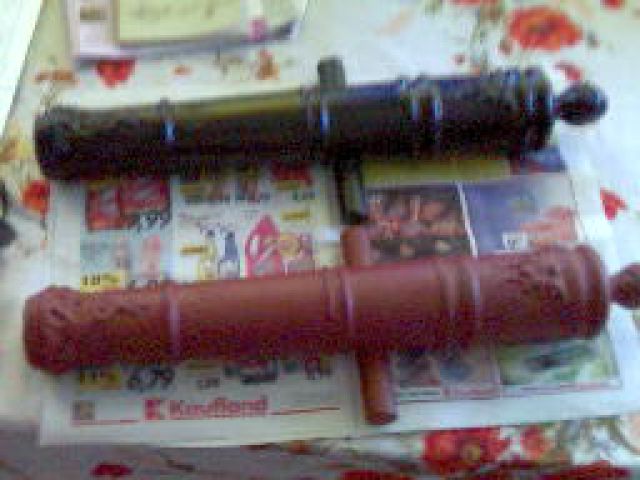

pedro Napisano 17 Lipiec 2006 Autor Napisano 17 Lipiec 2006 No i jak człowiek chce to zrobi na razie 2 sztuki ale bedzie wiecej pozdro
Sereklegnica Napisano 17 Lipiec 2006 Napisano 17 Lipiec 2006 A ile może kosztować odlanie takiej razem z materiałami? Zarówno żeliwnej jak i spiżowej?
pedro Napisano 17 Lipiec 2006 Autor Napisano 17 Lipiec 2006 Spizowej nie wiem ale żeliwnej trzeba liczyć średnio od 4,5 do 6,5 zł za kilogram + VAT w zalezności od stopnia skomplikowania (pod warunkiem że posiadasz własny model odlewniczy ) model moja wyszła po nizszych kosztach (pracuję na odlewni :) )To na razie próba bo chcę zrobic większądługos tej na fotce to 530 mm kaliber 29 najwieksza srednica 120 najmniejsza 50. pozdro
pedro Napisano 17 Lipiec 2006 Autor Napisano 17 Lipiec 2006 przepraszam długość 530 najwieksza średnica 120 , najmniejsza 90 kaliber 29,pozdroPost został zmieniony ostatnio przez moderatora admin 14:42 17-07-2006
