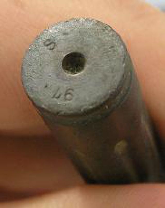

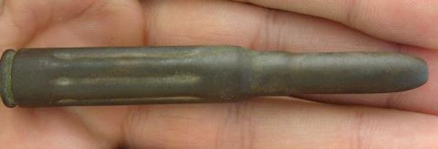

hangedman Napisano 19 Czerwiec 2006 Autor Napisano 19 Czerwiec 2006 Witam! Mam prośbe o wydatowanie tego pocisku ćwiczebnego do Mausera. Bicia na łusce S 7 97. Czy 97 to rok 1897??? Co oznacza S i 7. Czy 7 to numer serii? Pozdrawiam
Jaro5 Napisano 19 Czerwiec 2006 Napisano 19 Czerwiec 2006 Tak, 97 oznacza 1897, 7 to numer serii=miesiącowi produkcji a S top kod producenta - fabryka z Spandau.I tylko tak dla uściślenia : to nie jest pocisk a nabój, i nie jest ćwiczebny a szkolny (stosując niemiecka nomenklature to Exerzierpatrone)Pozdrawiam
