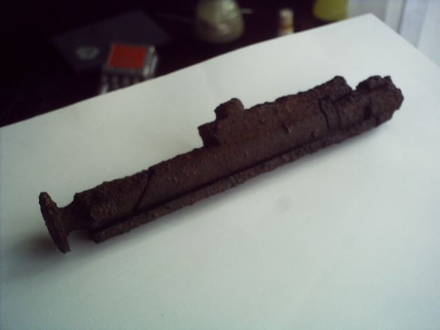

astro33 Napisano 6 Czerwiec 2006 Autor Napisano 6 Czerwiec 2006 Witajcie!!Ostatnio trafił mi się zamek od Mosina.Jak go wyczyścić zeby nie uszkodzić.??pozdrawiam
M40 Napisano 6 Czerwiec 2006 Napisano 6 Czerwiec 2006 Najpierw elektroliza, a potem masz 3 wyjścia:1. Wkładasz go na jakieś 2 tygodnie do ropy, po wyjęciu delikatnie opukujesz i psikasz wd-402. Psikasz wd-40 i nawalasz w niego klockiem z drewna. Po 2-3 dniach póści3. Metoda a chama" - psikasz wd-40 i nagrzewasz palnikiem.. rdza puści, ale sprężyny się rozhartują. (osobiście nie polecam)
Schmeisser92 Napisano 6 Czerwiec 2006 Napisano 6 Czerwiec 2006 ja bym radził najpierw elektrolizę... usunie rdze z zakamarków itp. potem będzie go łatwiej rozruszać. Potem ok 2-3tyg. moczenie w ropie. Zalezy dużo również od tego jak będzie wyglądał po elektrolizie. A potem delikatnie ostukać deseczką i powinien puścić. Czyli w sumie tak samo jak radził ci mój przedmówca.
