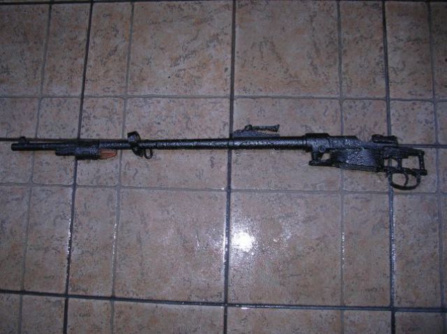

Asael Napisano 28 Maj 2006 Autor Napisano 28 Maj 2006 WitamDostałem kiedyś od znajomego mausera. Tyle że, jak widać na zdjęciu, został brutalnie potraktowany farbą - bawić się w usuwanie czy zostawić? Nie będzie wiochy? ;) PozdrawiamAsaelps. czym najlepiej zakonserwować przedmiot po wyjęciu z elektrolizy?
Horst Napisano 28 Maj 2006 Napisano 28 Maj 2006 Zelektrolizuj go, to oprócz korozji zejdzie farba.Pozdrawiam
Boruta Napisano 29 Maj 2006 Napisano 29 Maj 2006 Czy to jest polski długi mauser? Elektroliza jak najbardziej. Pozdrawiam

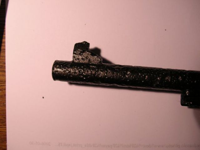

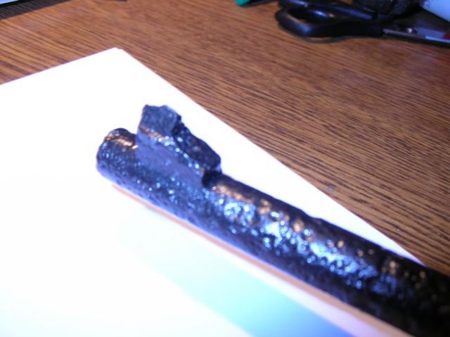

VASILI Napisano 30 Maj 2006 Napisano 30 Maj 2006 jeśli miałbyś fotkę muszki to bardzo by sie przydała co do identyfikaci czy to polak czy niemiaszek.. (a moze czech)p.s a nie ma tam nigdzie zadnych bić.??pozdro
Asael Napisano 30 Maj 2006 Autor Napisano 30 Maj 2006 Oto i zdjęcie muszki. Bicia są, ale bardzo słabo czytelne - rdza i farba zrobiły swoje.
