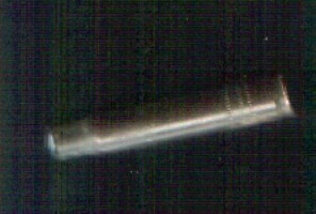

kopijnik2 Napisano 23 Maj 2006 Autor Napisano 23 Maj 2006 pierwszowojenny mauser, czterokrotna elaboracja (trzy pierścienie)czy występowało piąte użycie łuski?
Jaro5 Napisano 23 Maj 2006 Napisano 23 Maj 2006 Powiem krótko - nie.Nawet jeśli łuska nie wykazywała oznak zużycia zabraniał tego regulamin.Pozdr
