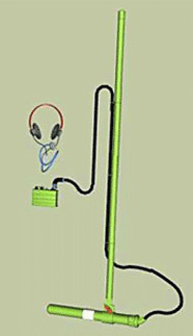

belin Napisano 8 Maj 2006 Autor Napisano 8 Maj 2006 antena w kształcie walca dlugosci ok 43 cm średnica 5 cm na wysięgniku rurowym 4 częsciowym skręcanym - elektronika w pudełku metalowym 19/16 cm od spodu wieko z dostępem do gniazd baterii 4 szt r 20 , wyjście wielostykowe, wlącz/wyłącz oraz 4 potencjometry dobrane parami z regulacją na śrubokręt i z gałką dobrane parami. jak zrobie foty to dołacze
belin Napisano 8 Maj 2006 Autor Napisano 8 Maj 2006 ma to wykrywać duże fanty na większe ????? odległości

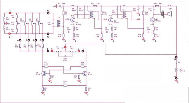

meczete Napisano 8 Maj 2006 Napisano 8 Maj 2006 Witam! Z Twojego opisu wskazuje to na wykrywacz prod. radzieckiej (jeszcze) około 1971-7 roku. Jest to wykr impulsowy! z sześcioma cewkami - mam taki - zasię to około 06 - 1 metr na wielkie rzeczy. Typowy zabytek, nie do użytku raczej. Zasilany z 4 szt baterii R20.Pozdrawiam...MECZETE
meczete Napisano 8 Maj 2006 Napisano 8 Maj 2006 Tak! To jest to - tutaj ciut inne. Może ja mam (po prawdziwych ruskach z Bornego!) przeróbkę lub niekompletny, ale to jest to.
belin Napisano 9 Maj 2006 Autor Napisano 9 Maj 2006 tak to jest ten egzemplarz - nie mam pojecia jak go zestroić. dzięki
