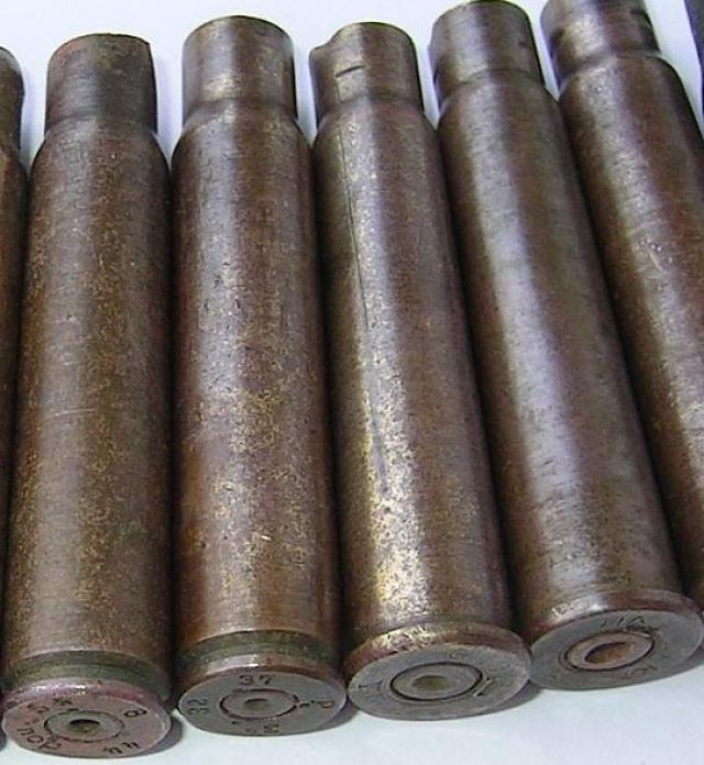

Horst Napisano 20 Kwiecień 2006 Napisano 20 Kwiecień 2006 Jedyną metodą którą znam to moczenie w (koniecznie rozcieńczonym) kwasku cytronowym. Dobrze czyści, ale... kwas jak to kwas - niszczy strukturę metalu. Mosiężne łuski mają po tym brzydką, chropowatą strukturę i robią się... różowe. Nieodwracalnie.Foto łusek czyszczonych kwaskiem (te dwie w środku). Brzydkie; matowe i różowe.

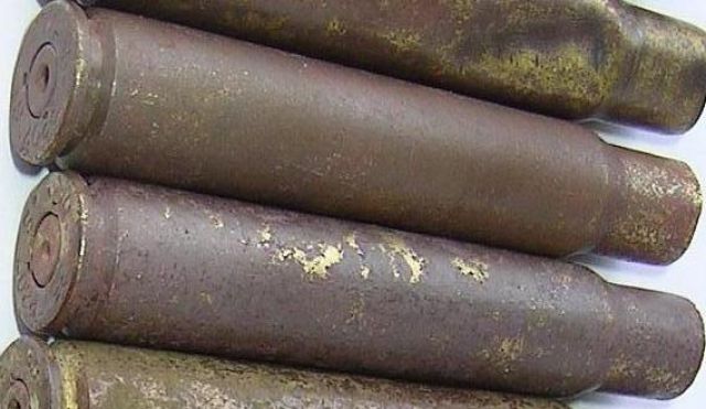

Horst Napisano 20 Kwiecień 2006 Napisano 20 Kwiecień 2006 Dla porównania łuski czyszczone powierzchownie gąbką, nie polerowane.Pozdrawiam
