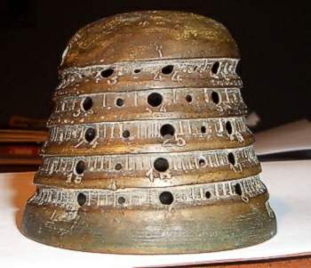

von Teuto Napisano 12 Kwiecień 2006 Autor Napisano 12 Kwiecień 2006 .....jaka jest (ewentualnie) jego polska nazwa czy oznaczenie,- no i jak działał ? Tłumaczę pewną rzecz i mam z tym zapalnikiem kłopot. Czy ktoś kompetentny może mi pomóc?Pozdrawiam
kopijnik2 Napisano 12 Kwiecień 2006 Napisano 12 Kwiecień 2006 najprawdopodobniej jest to zap rozpryskowy 30/55 wz. 1913

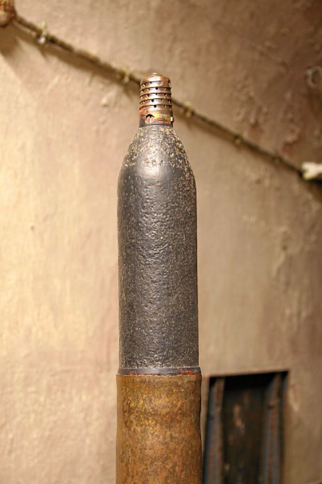

von Teuto Napisano 12 Kwiecień 2006 Autor Napisano 12 Kwiecień 2006 na polski..... w niemieckim jego potoczna nazwa to:Bienenkorbzünder"..... na zdjęciu z z jakimś pociskiem...
PATRON Napisano 12 Kwiecień 2006 Napisano 12 Kwiecień 2006 proszę o wymiar podstawy i wysokość , abo polska czasówka tzw krotka albo dymny polski ale z tego zdjęcia nie wynika jaki jest stożek bo z tego co zostało to tylko po tym można poznać .PZDR PATRON
von Teuto Napisano 12 Kwiecień 2006 Autor Napisano 12 Kwiecień 2006 Brąz... wys.5cm, średnica na dole 6cm. u góry 4cm..... skala i dziurki , cyfry od 1 do 48... to wszystko co o nim wiem....
kopijnik2 Napisano 12 Kwiecień 2006 Napisano 12 Kwiecień 2006 zapalnik o działaniu podwójnym wz. 1897
PATRON Napisano 12 Kwiecień 2006 Napisano 12 Kwiecień 2006 w takim wypadku to resztki zapalnika do pocisku dymnego do armaty 75 mm schneidera. produkcja najprawdopodobniej polska , odpowiednik francuski nie był w całości mosiężny. o ile się nie mylę to te zapalniki wychodziły tylko w wawie i jej okolicy ...że tak enigmatycznie powiem ...ciekwae gdzie ten był znaleziony.PZDR PATRON
von Teuto Napisano 12 Kwiecień 2006 Autor Napisano 12 Kwiecień 2006 Znaleziony na prawym brzegu Renu.... Pozdrawiam i jeszcze raz dzięki !!
