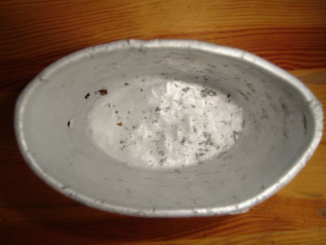

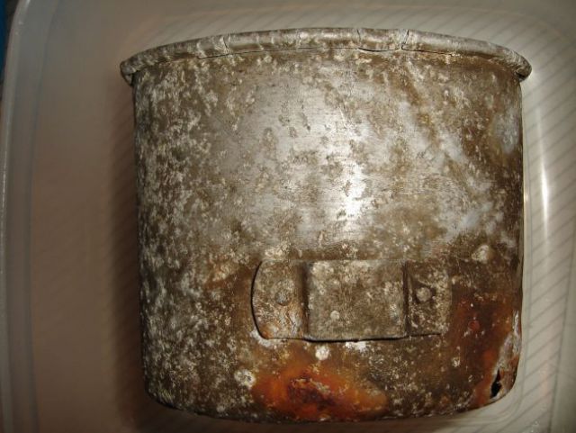

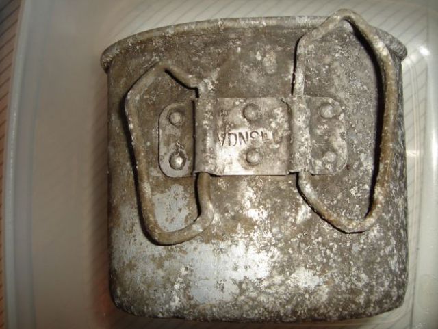

Czarek Napisano 2 Kwiecień 2006 Autor Napisano 2 Kwiecień 2006 był sobie kubeczek...leżał w ziemi lata całe...
Czarek Napisano 2 Kwiecień 2006 Autor Napisano 2 Kwiecień 2006 i w środku też był nie najciekawszy...ale postanowiłem sie nad nim popastwić..najpierw 12godz kąpiel w ajaxie żelu do łazienek(ten niebieski)potem szorowanie gąbką i średnio twardą szczoteczką,apotem do kąpieli w garnek z kwaskiem cytrynowym i ludwikiem tak na godzinę-co 20 min wyjmowany i szorowany..,

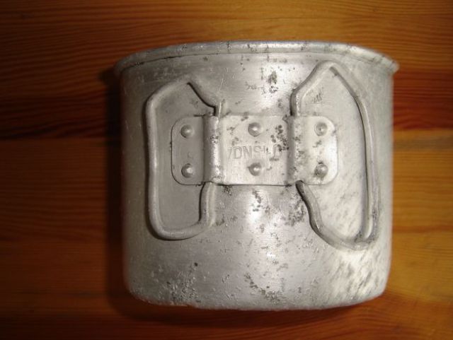

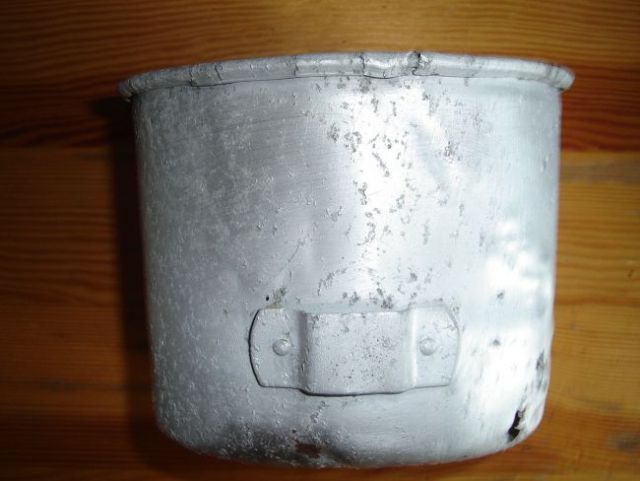

Czarek Napisano 2 Kwiecień 2006 Autor Napisano 2 Kwiecień 2006 i taki z drugiej strony-zajebisty sposób-wszystkie syfy zruszy!teraz to samo zrobiłm carskiemu kociołkowi z alu-i też jak fabryka jest:)
Muszkieterka Napisano 2 Kwiecień 2006 Napisano 2 Kwiecień 2006 Przydałoby się jeszcze pozatykać te dziurki.... i byłoby miodzio!

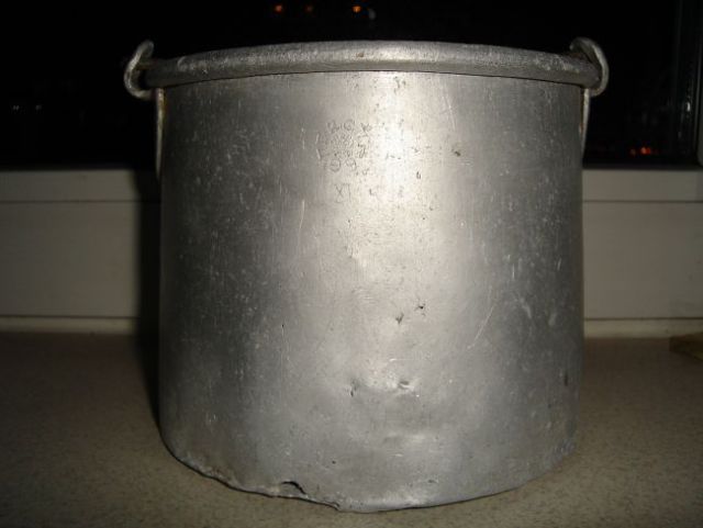

Czarek Napisano 2 Kwiecień 2006 Autor Napisano 2 Kwiecień 2006 myślałem o tym żeby je zalutować ale postanowiłem zostawić tak jak jest i nie majstrować więcej...wystarczy że jest odsyfiony dobrze...a oto kociołek też nie był w ciekawym stanie a tak zrobił się ta metodą-1899 a jaki czyściutki(fabrykowany u nas w Polsce w Wulkanie w Wawce)aha zapomniałem dodać że ta kąpiel ludwikowo-kwaskowa to na gorąco-gotujemy fanty:)
