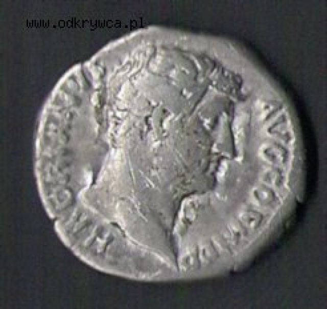

Luke Napisano 21 Wrzesień 2006 Napisano 21 Wrzesień 2006 Witam wszystkich użytkowników!Oto co ostatnio wykopałem moim U2. Srebrny denarek w znakomitym stanie. Nie sposób się nie pochwalić :-)Rutusa użytkuję od miesiąca i muszę powiedzieć że sprawuje się całkiem nieźle. Tyle, że przy słabych bateriach szaleje". Po zakupie zwykłych paluszków" przestał chodzić" po kilku godzinach. Ich stan wskazywał po ok 1-1,1V. Nie były więc całkiem rozładowane. Ostatnio kupiłem akumulatorki i w związku z tym mam małe pytanie, gdyż dziwnie się na nich zachowuje - pracuje bardzo krótko. Czy jest to spowodowane tym, że akumulatory mają po 1,2V(ładują się do 1,25) co daje razem ok 7,5V, nie zaś 9 jak w instrukcji (6x1,5V)? Nie wiem co mam myśleć o tym.NIe ma przecież akumulatorów AA 1,5V. A postatnio nawet na naladowanych akumulatorach popracował kilka minut i zaczęły się problemy: pikał przy byle okazji, w trybie statycznym sawał sygnały jak na dynamicznym a po chwili na statyk nie można jużnawet było przełączyć :-( Czy to wina słabych batarii? Poradzcie coś...
DarekD Napisano 21 Wrzesień 2006 Napisano 21 Wrzesień 2006 Nie powinno być różnicy w pracy na bateriach a na akumulatorach. Sprawdź akumulatorki i styki w wykrywce.PozdrawiamDarek
DJ MHz Napisano 27 Wrzesień 2006 Napisano 27 Wrzesień 2006 ja mam akumlatorki do mojego U2 2400 mAh i działa na jednym komplecie z 3 razy wychodzenia po 4-5 godzin . Ja tam nie mam spadku zasiegu jak napiecie spadnie ty tez nie powinienes miec poniewaz U2 ma przetwornice i niezaleznie czy bedzie 1 V czy 1,5 to i tak działa wysmienicie.
