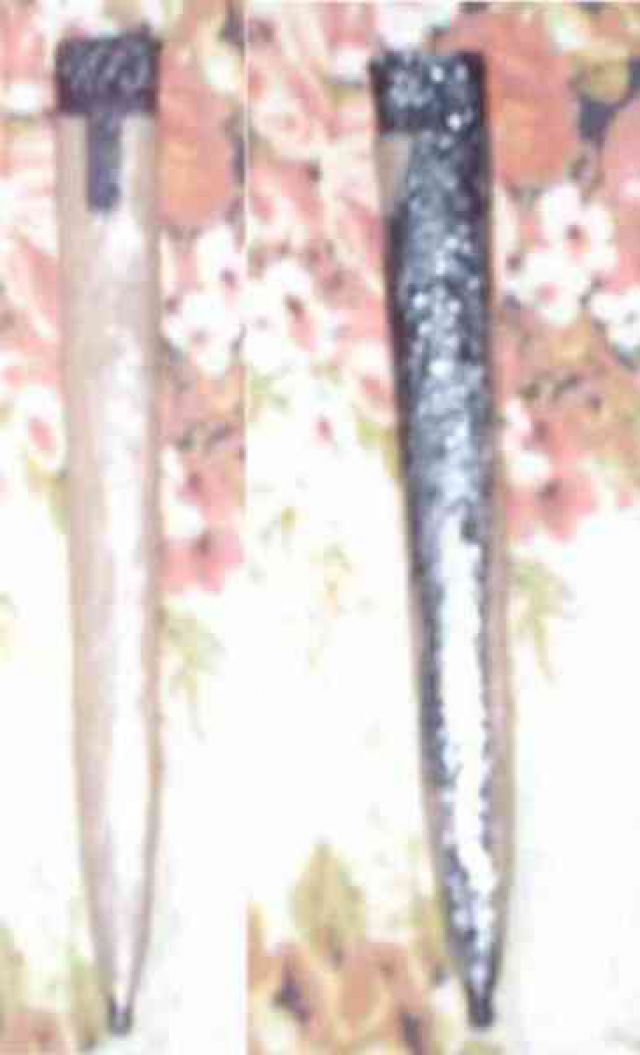

Boruta Napisano 15 Marzec 2006 Autor Napisano 15 Marzec 2006 A tak wygląda ta druga, świeżo robiona, jeszcze tył, szlifowanie, szpachla i malowanie.Pozdrawiam
