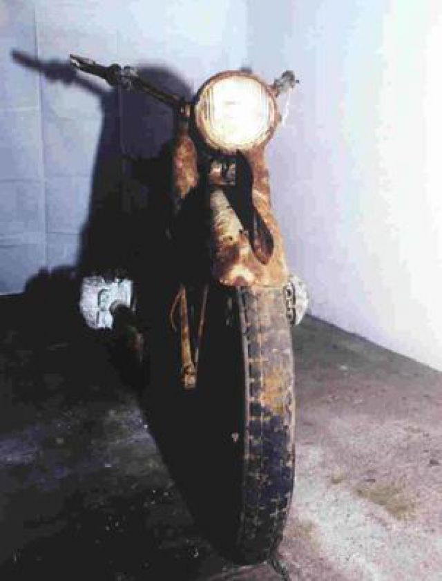

ArekBMW Napisano 15 Luty 2006 Autor Napisano 15 Luty 2006 Przód pochodzi z wcześniejszego modelu R5 ,prawodpodobnie zamontowany fabrycznie...jako tzw przejściówka pomiedzy modelem R5 a R51 (jeszcze kilka innych elementów motocykla pochodzi z modelu R5, miedzy innymi gaźniki) dlatego sądzę że ten przód to nie przypadek, zwłaszcza,że motocykl ten jest z pierwszej serii produkcyjnej z 1938r.

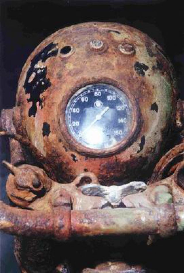

ArekBMW Napisano 15 Luty 2006 Autor Napisano 15 Luty 2006 Lampa z licznikiem,który zatrzymał się na 19512km.... mam nadzieję,że niebawem będzie więcej... Na tej fotce widać też elementy regulacji twarości zawieszenia- charakterystyczne właśnie dla modelu R5, no i kierownicę walnietą" także w plamy maskujące
Enes Napisano 15 Luty 2006 Napisano 15 Luty 2006 Lampa Boscha wydaje się dobrze zachowana no i licznik Veigel, działa? Pozdrawiam
ArekBMW Napisano 15 Luty 2006 Autor Napisano 15 Luty 2006 Enes lampa Boscha faktycznie ładnie sie zachowała.Najbardziej ucieszyło mnie Bosch-owskie szkło lampy w stanie nienaruszonym (tutaj wielki ukłon w strone kolegi R51,że podczas wykopywania motocykla nie zostało stłuczone...ach nie ma jak to profesjonalista coś znajdzie...naprawdę archeologiczna precyzja...).A co do licznika to wygląda ładnie...gorzej w środku szajsmetal" pokrył się siatką pęknięć,to samo stało się z rolkami kilometrów.Cyferblat -zachował się wręcz idealnie.Żaróki po podłączeniu w osiołku" świeciły... a jeszcze odnośnie starannego malowania...to szkło lampy też było zamalowane farbą.

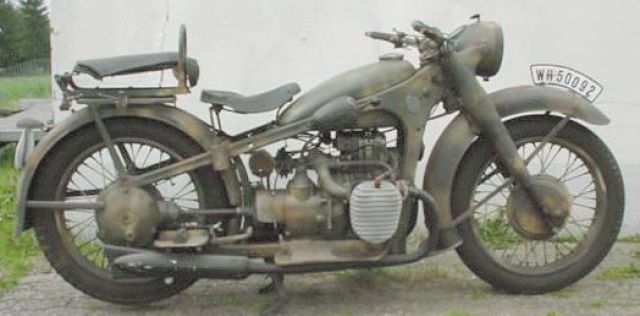

ArekBMW Napisano 15 Luty 2006 Autor Napisano 15 Luty 2006 Odnośnie malowania, to podsyłam jeszcze fotke R12 (nie jest to ten sam kamuflaż...ale technika ta sama....wszystko w farbie i nie wnikać...)...nie wiem czy też tak pomalować, czy jednak aluminium zostawić w spokoju.Fabryczne motocykle dla WH nie miały malowanych silników... ach dylematy....
ArekBMW Napisano 15 Luty 2006 Autor Napisano 15 Luty 2006 Mam jeszcze problem z doborem kolorów.Napewno jest to malowanie juz z 1943r. Z tego co sobie na ten temat znalazłem to kolory powinny być następujące:Dunkelgelb (RAL 7028)Rotbraun (RAL 8017)Olivegrunen (RAL 6003)...aleinne źródła już podają,że:zamiast RAL 8017 powinien być RAL 8012zamiast RAL 6003 powinien być RAL 6002...a jeszcze podobno obecne odcienie w kolorniku Ral-owskim różnią się od tych wojennych (chociażby ze względu na inne właściwości dzisiejszych lakierów)Na motocyklu wygląda,że kolory te były bardzo żywe" Może ktoś już przerabiał w praktyce ten temat?
