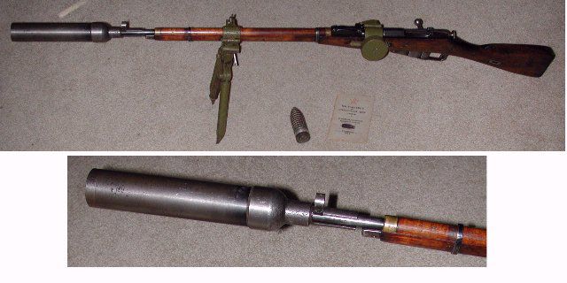

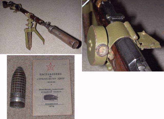

Klaus BOLS Posted February 10, 2006 Author Share Posted February 10, 2006 Na jakiej zasadzie działa granatnik karabinowy?? sa jakies specjalne naboje by wystrzelić granat?? jak to działa? Link to comment Share on other sites More sharing options...
cbndm Posted February 10, 2006 Share Posted February 10, 2006 W wojennych były to ślepe naboje lub z drewnianym pociskiem a granat wyrzucały gazy prochowe.Teraz są to naboje zcalone tak jak zwykła amunicja. Link to comment Share on other sites More sharing options...
pik78 Posted February 10, 2006 Share Posted February 10, 2006 ten garłacz do kb mosin odpalany był zwykłym nabojem bojowym . Link to comment Share on other sites More sharing options...
pik78 Posted February 10, 2006 Share Posted February 10, 2006 niemieckie od miotającego naboju były odpalane (slepak ) Link to comment Share on other sites More sharing options...
maxikasek Posted February 10, 2006 Share Posted February 10, 2006 oba zdjęcia przedstawiaja oczywiście granatnik Diakonowa Link to comment Share on other sites More sharing options...
pik78 Posted February 10, 2006 Share Posted February 10, 2006 W zależności od usytuowania nasadki w stosunku do osi lufy, garłacze karabinowe dzielą się na współśrodkowe, w których oś symetrii garłacza pokrywa się z osią symetrii lufy i równoległe, w których oś symetrii garłacza jest przesunięta w stosunku do osi symetrii lufy, przy czym obydwie rury połączone są kanałem gazowymW garłaczach równoległych granaty karabinowe miotane były za pomocą siły ciśnienia gazów prochowych powstałych w wyniku spalania ładunku miotającego naboju lub granatu karabinowego.W garłaczach współosiowych granaty miotane były przy wykorzystaniu wyłącznie siły ciśnienia gazów prochowych powstałych w wyniku spalania ładunku miotającego naboju lub też przy wykorzystaniu tejże siły oraz energii pocisku wystrzelonego z karabinu i uderzającego w tylną część granatu karabinowego.W pierwszym przypadku granaty posiadały wzdłuż otwór centralny, przez który przelatywał pocisk, w drugim – tulejkę z otworem stożkowym do uchwycenia wystrzelonego pocisku.W okresie międzywojennym garłacze karabinowe znajdowały się w uzbrojeniu wojsk Francji, Niemiec, Włoch i ZSRR. W Wojsku Polskim stosowane były do karabinów systemu Berthiera wraz z granatami karabinowymi VB (Vivien-Bessieres).Garłacz miał kształt kielicha i składał się: z rury przedniej stanowiącej przedłużenie lufy stożka, komory gazowej i nasady, która miała podłużne wcięcia umożliwiające nasadzenie garłacza na lufę broni.Granat karabinowy VB o masie całkowitej 475 grama miał grubościenną skorupę żeliwną wewnątrz nacinaną. Wewnątrz granatu znajdowały się dwa kanały, jeden – środkowy dla pocisku karabinowego, drugi – boczny, z lewej strony, mieszczący zapalnik czasowy o działaniu uderzeniowym. Czas palenia się zapalnika wynosił od 5 do 7 sekund, a odłamki skorupy raziły w promieniu 100 m.Do strzelania na lufę karabinu nasadzano garłacz, w który wkładano granat a broń ładowano ostrym nabojem. Po wystrzeleniu, pocisk przechodząc przez środkowy kanał granatu, naciskał iglicę, która uruchamiała zapalnik. Granat karabinowy VB wystrzeliwany z garłacza, mógł być stosowano jako obronny lub zaczepny. Jego donośność maksymalna wynosiła 190 m.Karabiny i karabinki Berthiera znajdowały się w latach 1918 – 1936 w uzbrojeniu oddziałów prawie wszystkich rodzajów broni i służb Wojska Polskiego.ufff ale sie naklikałem ;P Link to comment Share on other sites More sharing options...
