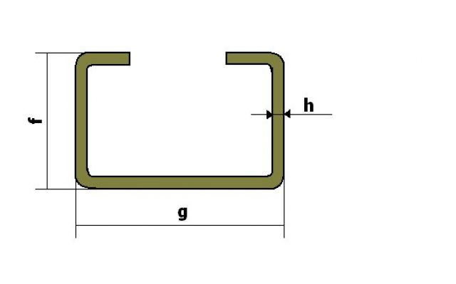

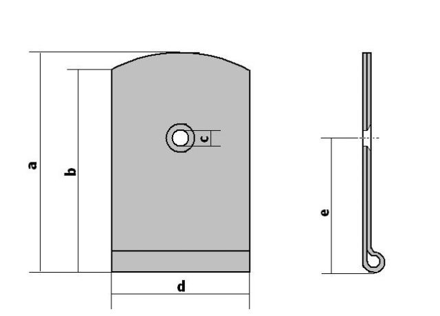

heniek1977 Napisano 2 Luty 2006 Autor Napisano 2 Luty 2006 Witam czy ktoś z posiadaczy hełmu wz. 31 mógłby podac dokladne wymiary uszka wg rysunku 1 i 2 (licze na szczegolnie na rekonstruktorów, którzy wiedza jak ciezko jest zdobyc potrzebne dane). Pozdrawiam.
ppp.p Napisano 2 Luty 2006 Napisano 2 Luty 2006 W moim w mm: a-19,1; b-17,5; c-6; d-17,5; f-11,5; h-0,8; g-22,5; Z e może być kłopot... Nie wiem, czy te wymiary to standard - najlepiej poczekaj jeszcze na inne. Piotrek
ppp.p Napisano 2 Luty 2006 Napisano 2 Luty 2006 Jeszcze małe sprostowanie - jako c zmierzyłem ten większy okrąg...

heniek1977 Napisano 3 Luty 2006 Autor Napisano 3 Luty 2006 No wielkie dzieki Piotrze. Jeżeli chodzi o wymiar e to moze byc w przybliżeniu. Pozdrawiam i mysle że przydadza sie te dane innym osobom do rekonstrukcji bo czesto zdarzaja sie garnki bez uszek.
