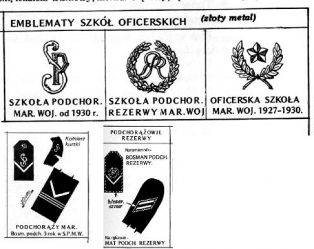

JoncaA Napisano 4 Luty 2006 Napisano 4 Luty 2006 ...ale tez i nic dziwnego, skoro wg Piaskowskiego ten emblemat byl uzywany do roku 30. Wykopiowalem wszystko, co tyczy pchor z Piaskowskiego, moze jeszcze cos jest w tekstach, ale to juz pozniej..

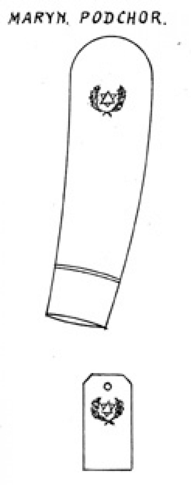

JoncaA Napisano 5 Luty 2006 Napisano 5 Luty 2006 czegos nie wierze w tę odznakę naramienną - w tym miejscu noszona byla odznaka specjalistow, a coż to za specjalnosc podchorąży. A jesli pchor byl zarazem podoficerem ze specjalnoscia - to co? Pierwszy przepis mundurowy. Rozk. Nr.88 z 21 VII 1923 - wprowadzono 8 typow umundurowania na rożne okazje i rodzaje wykonywanej służby (ale szczegóły podane są dopiero w Dz. Zarz. K.M,W. nr 17 z 17 XII 31! - jak rozumiem wprowadzajac zmiany , jakie nastąpily w miedzyczasie). W roku 1927 - skan obok. Co sie działo w roku 30, kiedy zmieniono korpusowkę i, chyba, nazwe szkoły - poszukam, ale , wybacz, pozniej...
kolekcj Napisano 6 Luty 2006 Autor Napisano 6 Luty 2006 Nazwę szkoły zmieniono 19.X.1928 z OSMW na Szkoła Podchorążych Marynarki Wojennej.Skąd moje pytanie?W 1928 wogóle wycofano tą korpusówkę jako taką. Dlatego trochę mnie zaskoczyło twierdzenie, że była używana w latach 1928-1930. W OSMW była wprowadzona w 1927, a zniesiona w 1928. Dlatego poszukuję zdjęć, które by potwierdziły lub zaprzeczyły jej stosowania na rękawie. P.S. Na mundurach podchorążych nie noszono oznak specjalności w tym czasie. Po 1930 owszem.
JoncaA Napisano 6 Luty 2006 Napisano 6 Luty 2006 tak wyglada u Piaskowskiego strzeszczenie D.Zarz.nr 11 z 12 XII 1930
