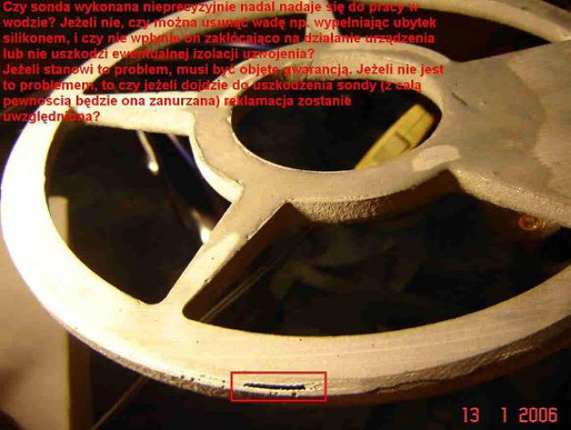

fraktal Napisano 4 Marzec 2006 Napisano 4 Marzec 2006 na stronie producenta jak i na stronie do której ktoś tu podał link sonda wykrywacza wygląda przyzwoicie.w rzeczywistości nie do konca tak jest.Troszkę się zasmuciłem po odpakowaniu mojego mastera.Załączyłem zdjęcie.Dodam,że wykrywacz kupiłem w promocji za 500zł.Producent zapewnił o możliwości wymiany lub naprawy sondy (ubytek).Jednak gdy chciałem reklamację połączyć z zakupem większej sondy-nie dało rady,musiałbym dopłacić chyba 300zł (cały wykrywacz kosztował 500).

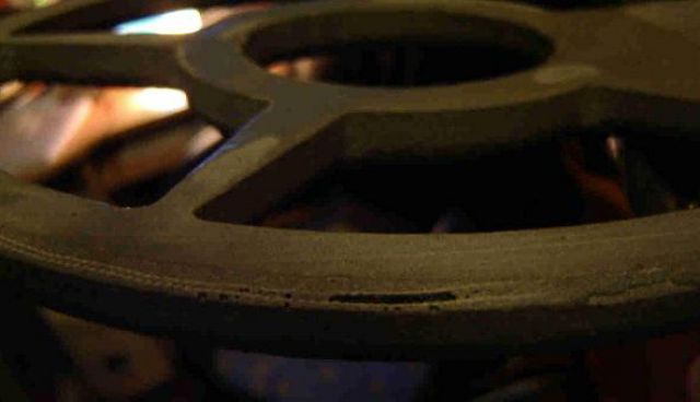

fraktal Napisano 4 Marzec 2006 Napisano 4 Marzec 2006 tak małe zdjęcia można tu zamieścić,że prawie nic na nich nie widać.Oto drugie.Za radą producenta zakleiłem ubytek klejem distal.Jest on biały co widać na aluminiowo-szarej sondzie,ale wypełnienie trzyma.Jestem dobrej myśli.Wkrótce wiosna,napiszę coś więcej.
proscan Napisano 4 Marzec 2006 Napisano 4 Marzec 2006 Jeśli uszkodzenie wynikało z wady materiałowej, należało od razu wymienić sondę, a nie samemu naprawiać.Taka plomba na krawędzi może nie być odpowiednio wytrzymała. Przewiduję problemy w bliższej (oby dalszej) przyszłości.proscan
fraktal Napisano 4 Marzec 2006 Napisano 4 Marzec 2006 producent pisze ze sonda jest wypraską z jakiegos tam tworzywa.I chyba nie do końca się wyprasowało" A plomba trzyma jak beton-tego jestem pewien, sam ją robiłem.I z tego co widze nie zakłoca działania sondy.
krzycho Napisano 4 Marzec 2006 Napisano 4 Marzec 2006 te sondy sa wlansie tak wykonane, jakby nie do końca:) ale wydaje mi sie ze to nie przeszkadza!

m72 Napisano 4 Marzec 2006 Napisano 4 Marzec 2006 Witam wszystkich, zakupiłem w promocji mastera II, i faktycznie sonda wyglada jak by ja psu z gardła wyjeli,ale cotam ( MII ma nową cene i to większą ciekawe dla czego ). TO: krzycho A co do tej śrubki to poszedłem do tokarza i wytoczył mi ją z tarnamid-u (nakrętka i śrubka), ale jest inny kłopot w mocowniu do cewki jest jaszcze zatopiona metalowa podkładka,nie ruszałem jej ( jeszcze ) A czy u was w M II przewód wychodzący z cewki marnie wygląda bo u mnie sprawia wrarzenie jak by cewka nie była wodoszczelna ???????????? BYLE DO WIOSNY pzdr

gibki9 Napisano 5 Marzec 2006 Autor Napisano 5 Marzec 2006 spoko trzyma szczelnosc:),mozna dla pewnosci jeszcze jakims silikonem obejchac,ja przymocowalem kabel izolacja powyzej sondy zeby sie kabel nie dyndal, mam jeszce lekkie zastrzezenia co do tego teleskopu bo sie troche okreca,tzreba z wielka sila przykrecac ta nakretke zeby sie sonda nie obracala.

proscan Napisano 7 Marzec 2006 Napisano 7 Marzec 2006 Fraktal, Nie dzięki. Jestem po prostu zdziwiony, że nie odesłałes. Sonda wygląda jak by była używana i to od dłuzszego czasu. Przetarcia, peknięcia, jakies dziwne zmatowienie.Nie sugeruje, że dostaleś używaną. Jesli jest nowa jak mówisz, to myślę że producent pali się teraz ze wstydu.pzdr.proscan
Mauser Napisano 7 Marzec 2006 Napisano 7 Marzec 2006 sorry chłopaki ale ja bym żadał zwrotu pieniędzy bądź wymiany sprzętu na 100% sprawny ! taki sprzęt potraktowałbym jako odpad ! Odesłał bym to do producenta zeby sobie wsadził w du*e jak już robi promocję to niech wyraźnie napiszę że obejmuje ona egzemplarze wadliwe!

Kopi Napisano 7 Marzec 2006 Napisano 7 Marzec 2006 Witam.Eee tam od razu wadliwy. W moim sonda też nie ma równej powierzchni i jest chropowata mniej lub bardziej. Kolor też od ciemnego szarego po prawie biały. Myślę, że tworzywo z którego te sondy są robione to jakiś wynalazek i tak to wygląda. Nie ma się co podniecać i bić pianę. Jak się okaże w terenie, że sonda fiksuje i wykrywacz się źle sprawuje to dopiero wtedy odesłać. Przynajmniej takie jest moje zdanie. Nie bronię producenta bomoim zdaniem sonda nie wygląda zbyt atrakcyjnie ale nie podnośmy niepotrzebnie ciśnienia. Wiem, że w Polsce jest jedyny Słuszny Producent Wykrywaczy które biją wszystkie inne na głowe ale dajmy innym szansę ;).PozdrawiamKopi

krzycho Napisano 7 Marzec 2006 Napisano 7 Marzec 2006 jakie zwracanie towaru... sonda tak wyglada bo jest robiona recznie widac to na pierwszy zut oka , jest odlewana z jakiegos twozywa , i niewiem poco bawic sie w zmienianie śróbek jak by to cos dawalo producent napewno by to zrobił.
pavelock Napisano 7 Marzec 2006 Napisano 7 Marzec 2006 Masz rację Krzychu . Sonda taka już jest, można też sondę zanurzyć w rozgrzanym silikonie . Czy to nie jest ciekawy pomysł ?
proscan Napisano 7 Marzec 2006 Napisano 7 Marzec 2006 Witam,Nie twierdze że ta sonda nie działa, czy jest zepsuta. Jest niestarannie wykonana. Sonda musi być sprawna przez 2 lata. Jeśli coś zacznie się dziać po roku, a naprawa była robiona przez uzytkownika, bez zgody producenta, to ma on prawo odmówić przyjęcia reklamacji. Sam wiem jak to jest gdy przychodzą sondy zapaprane żywicami, klejami, woskiem (sic!) i czym popadnie. Większość czasu tracę na czyszceniu tych wynalazków.Sonda nie może mieć dziury w momencie zakupu ! Niech tą dziurę zaklei producent. Wszelkie żywice, silikony na pewno nie będą tak dobre jak monolit który powstaje na etapie zalewania żywicą.Takie jest moje zdanie. Takie jest też zapewne zdanie producenta.Więcej niż połowa kłopotów z wykrywaczem ma swoje źródło w cewce. Dlatego też:- sonda musi być zrobiona starannie i z dobrych materiałów(to producent);- o sondę należy dbać (to użytkownik).powodzenia !proscan
