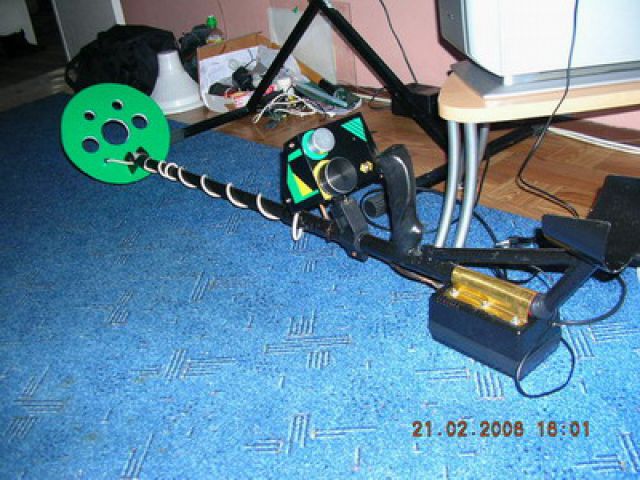

robex41 Napisano 25 Luty 2006 Napisano 25 Luty 2006 kurde zrypalem posta :( Ale chce powiedziec ze jabel to naprawde dobre urzadzenie ,ale trzeba go dopiescic ,ja w moim wymienilem wszystkie te zeczy co kol DJ Hz i potwierdzam jego sugestie jest dokladnie jak on pisze . u mnie cewka ma 25cmzasilanie 12 wolt oczywiscie wymienilem stabilizator wymienione sa rowniez pocentiometry na lepszej klasy i dodany na precyzer ,calosc zrobiona jest z wedki weglowej a obudowa do jabla wykonalem z laminatu i wielkie galeczki ze sprzetu Diora aluminiowe:) i fotka jest na gorze.Polecam jabla chwyta drobnice i militarke .

robex41 Napisano 26 Luty 2006 Napisano 26 Luty 2006 te poprawki nie sa trudne wymiana jednego pocentiometru na lepszej jakosci dodania drugiego na precyzer 1k wymiana stabilizatora koszty okolo 20zl a reszta wedlug swojego pomyslu jezeli chodzi o stelaz do wykrywki ,i nie trzeba doswiadczenia profesjonalisty ,jak by co zawsze mozna sie zapytac na priv:) wytlumacze co j jak wysle foty .
