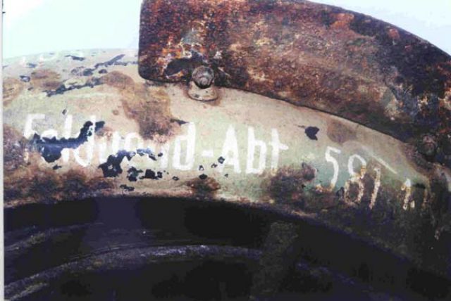

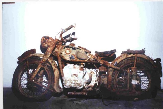

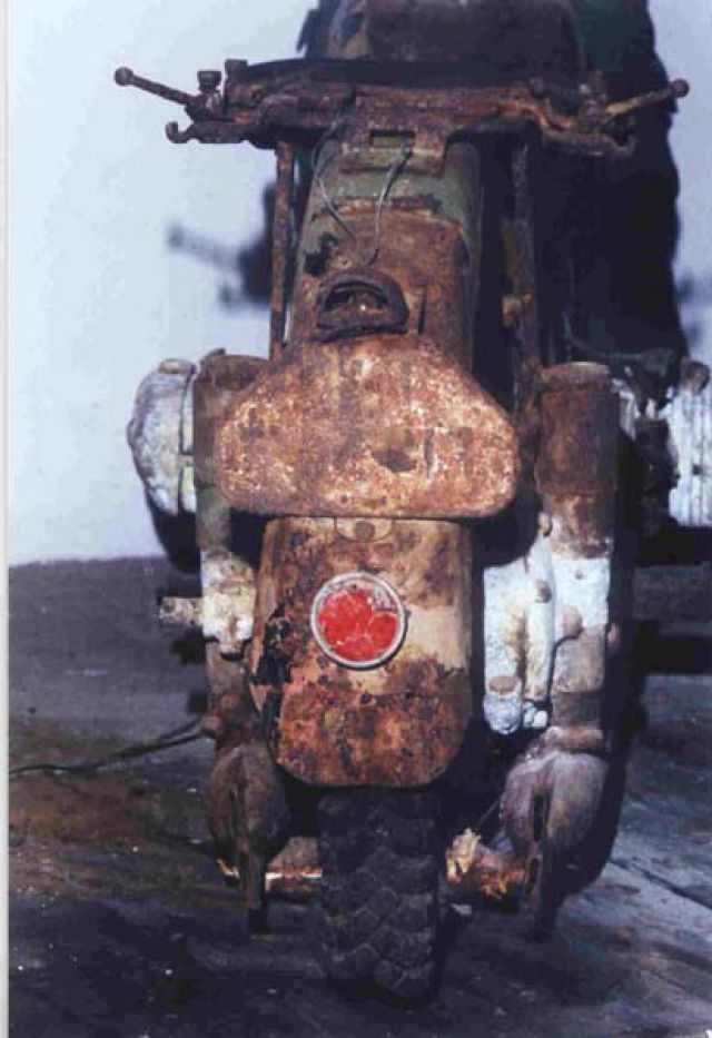

ArekBMW Napisano 22 Styczeń 2006 Napisano 22 Styczeń 2006 Witam.Tak sobie czytam o tym BMW z jeziora i ja chyba mam podobne.Odkupiłem moje BMW od kolegi,który wykopał je na Mjerzeji Wiślanej (zresztą ten motocykl był chyba już kiedyś opisywany na łamach Odkrywcy).Mój motocykl to rzeczywiście jest BMW R51 ale R51 jest wybitnie niewojskowym motocyklem.To był sportowy motocykl z dwoma wałkami rozrządu, na takim sprzęcie Ernst Henne w 1937r pobił rekord świata prędkości, wyciskając ze swojego R51 (ze sprężarką) 279,5km/h!!!!!!!!!Rekord ten utrzymał sie aż do 1951r!! A firma BMW w swoich reklamach dawała sloganBMW-SCHNELLSTES MOTORRAD DER WELT".Także ten motocykl można powiedzieć że jest takim przedwojennym ścigantem".Mój motocykl z tego co udało mi sie ustalić w firmie BMW, został sprzedany 09.03.1938r firmie Baerh z Kiel. Dalszych jego losów fabryka już nie zna.Musiał zostać zarekfirowany na potrzeby wojska.Służył w żandarmerii polowej(szczęściarz z tego wojaka,który nim jeździł;-))

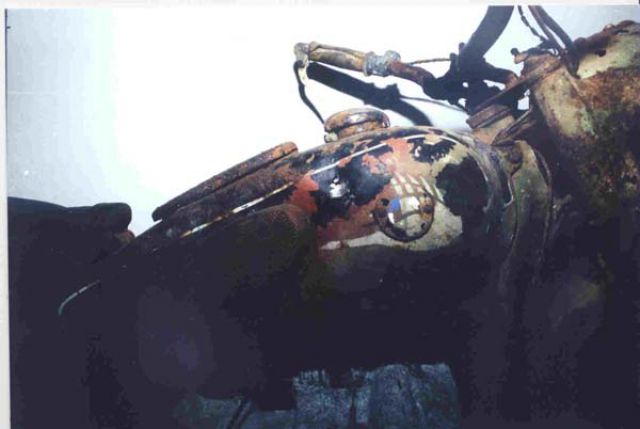

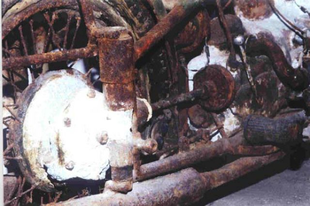

ArekBMW Napisano 22 Styczeń 2006 Napisano 22 Styczeń 2006 ...a co do stanu wykopka....to niestety w ziemii na skutek kontaktu aluminium z elementami stalowymi wytworzyło się ogniwo galwniczne i aluminium się utleniło...zamieniając się w biały proszek.Żeby odrestaurować motocykl musiałem zdobyć praktycznie wszystkie oryginalne części aluminiowe.Także karter silnika,skrzyni biegów,obudowe dyfra,fłowice,pokrywy...musiałem niestety szukać po całej Polsce i nietylko....Na dzień dzisiejszy mam 97%potrzebnych części i myślę,że w tym sezonie wreszcie na nim wyjadę.W związku z tym ,że był to wyjątkowo niemilitarny pojazd to zdecydowałem się odrestaurować go w wersji cywilnej (takie malowanie było pod wojskowym kamuflażem)-czyli czarny+białe szparunki.Części stalowe udało mi się w większości uratować, wszystkie wnętrzności"silnika i skrzyni biegów również uratowałem- są w doskonałym stanie.Jako ciekawostke powiem,(zawsze takie żarty gdzieś sie przewijają...gdy ktoś sie chwali,że wykopał jakiś pojad,to żarówki sie jeszcze świeciły....),to powiem Wam,że prawie...bo może w ziemi sie nie świeciły...ale gdy włożyłem je do mojego innego BMW to po podłączeniu zaczęły świecić...i wykręcone z wykopka świece zapłonowe dają też super iskre-tak że bez problemu odpaliłem na nich jeżdżącą beemke... A jeżeli chodzi o sprzęty z wody, to kolega miał wyciągniętą z Wisły BMW R12 z wózkiem(założe sie o dobre piwo ,że Wasz motocykl-jeżeli to jest BMW to bedzie właśnie R12, bo to najpopularniejsze wojskowe BMW).Z tego co pamietam to ta R12 całkiem nieźle sie zachowała i nawet aluminium było w bardzo ładnym stanie.Do dzisiaj ten motocykl jeździ....tylko niestety za zachodnią granicą...

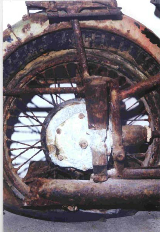

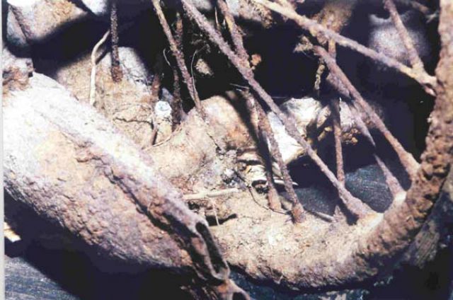

ArekBMW Napisano 22 Styczeń 2006 Napisano 22 Styczeń 2006 ...motocykl leżał przy drzewie, przez szpryche przerósł korzeń..

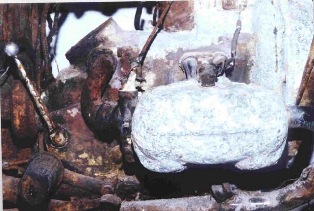

ArekBMW Napisano 22 Styczeń 2006 Napisano 22 Styczeń 2006 ...silnik...jak widać trochę zproszkowany...ale co ciekawe silnik był róznież pomalowany w plamy maskujące...widocznie nikt nie wnikał i malował wszystko włacznie z silnikiem...

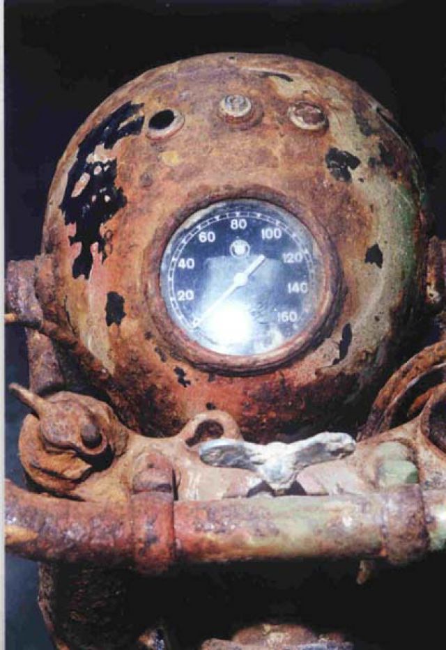

ArekBMW Napisano 22 Styczeń 2006 Napisano 22 Styczeń 2006 ...przód,lampa,licznik... ciekawostka-przód motocykla pochodzi z wcześniejszego modelu BMW R5 .Były to bardzo podobne motocykle (miały dokładnie ten sam silnik),różniły się głównie tym,że R5 miała sztywną ramę a R51 miała już suwaki, R5 miała także inne przednie zawieszenie-właśnie takie z regulacją tłumienia amortyzatorów jak to na zdjęciu.Z tego co ustaliłem ,to mój motocykl jest 347 R51 wyprodukowanym od początku produkcji, podejrzewam,że była to taka przejściówka i przód ten został tam zamontowany fabrycznie z wcześniejszego modelu.
