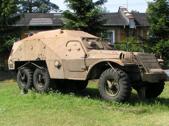

jozfig Napisano 6 Styczeń 2006 Napisano 6 Styczeń 2006 Proponuję wybrać się do Muzeum im. Orła Białego w Skarżysku gdzie znajduje się BTR-152 w wersji wozu dowodzenia. Oto jego zdięcie, które znalazłem w internecie.

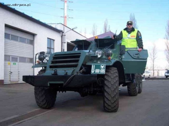

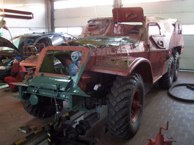

Krzysztof M. Napisano 11 Styczeń 2006 Autor Napisano 11 Styczeń 2006 Zdjęcie z 10 stycznia prezentujące stan prac konserwatorskich prowadzonych w MZK w Zielonej Górze. Na uwagę zwraca zamontowana wciągarka oraz silnik.

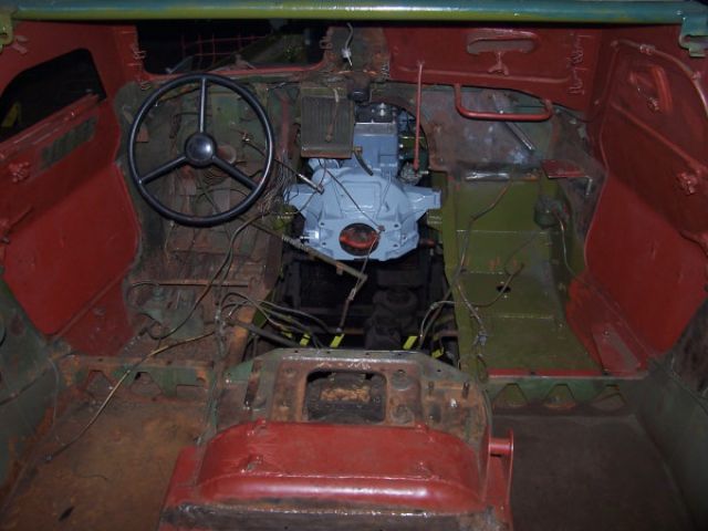

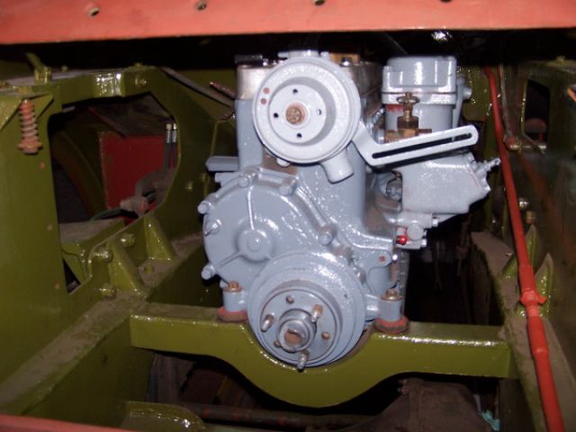

Krzysztof M. Napisano 11 Styczeń 2006 Autor Napisano 11 Styczeń 2006 Widok na blok silnika. Przedział silnika pozbawiony chłodnicy i wielu innych oprzyrządowań.
Krzysztof M. Napisano 11 Styczeń 2006 Autor Napisano 11 Styczeń 2006 Widok na przedział kierowcy i dowódcy pojazdu. Wnętrze pojazdu pozbawione wielu elementów wyposażenia ze względu na prowadzoną konserwację.W kwestii polskiego malowania BTR-152, to przypomnę, że rok, czy 2 lata temu w Militariach, albo w podobnym piśmie o tematyce wojskowej był artykuł o malowaniu pojazdu. Skany mogę podesłać na płycie. Proszę jedynie o adres. Kontakt ze mną na e-mail: CIGACICE1945@interia.pl.Nadal poszukuję malowania BTR-152, ale uwaga!!! w malowaniu policji ludowej NRD. Za wszelkie dotychczasowe sugestie serdecznie dziękuję. Poszukuję również zdjęć BTR-152 służących w Wojsku Polskim do dokumentacji muzealnej.Mogę służyć instrukcją eksploatacyjną BTR-152 w języku rosyjskim. Kontakt ze mną na w/w e-mail. Instrukcja dotyczy pojazdu model K" (dowodzenia) i W1. Nie wiem jakie różnice były w tych dwóch modelach (chyba tylko kwestia zadaszenia), ale mogę służyć serią zdjęć z wnętrza muzealnego pojazdu. BTR-152 z Drzonowa to model W1, który w Policji Ludowej NRD został nieznacznie zmodyfikowany - choćby poprzez założenie czterospadowego, blaszanego dachu. Obecnie prace konserwatorskie polegają na montażu skrzyni biegów i wykonaniu elektryki i pneumatyki. Dotychczas zostały sprawdzone wszystkie koła, hamulce, mosty, zawieszenie, wyremontowany skrzynię biegów, silnik, filtry (powietrza, paliwa), zbiorniki paliwa, powietrza, reflektory. Wykonano również konserwację przedziału desantowego w 2/3 (oczyszczenie z farb i rdzy pancerzy i pokrycie warstwą anytkorozyjnej farby). W muzeum trwają prace konserwatorskie nad elementami wyposażenia (foltele, siedziska, instalacja paliwowa, pneumatyczna, skrzynki itp.).

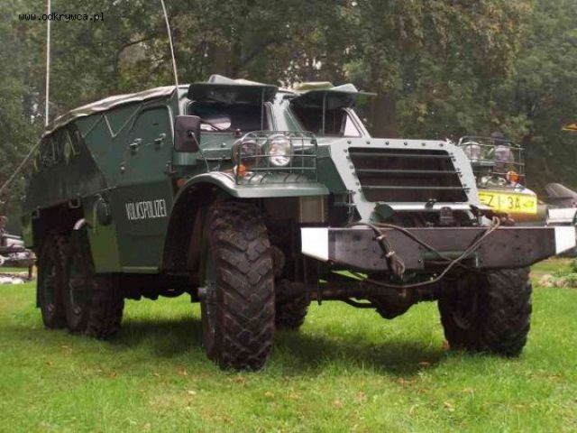

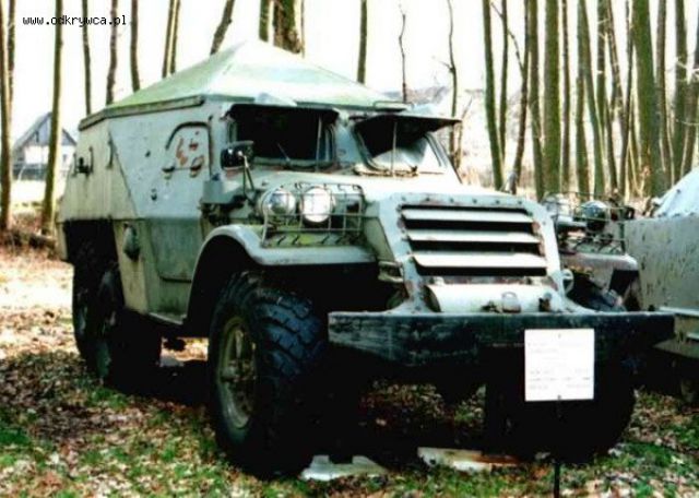

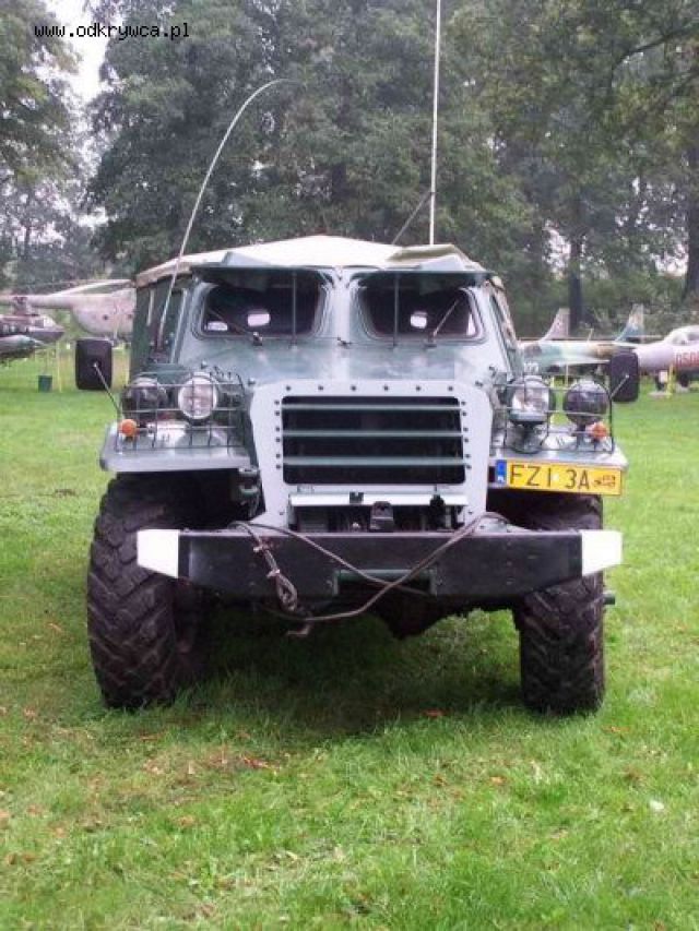

Krzysztof M. Napisano 22 Wrzesień 2006 Autor Napisano 22 Wrzesień 2006 Minęło już kilka miesięcy od mego ostatniego wpisu w kwestii malowania BTR-152. Wygląd pojazdu uległ zmianie, którą pozwolę sobie zaprezentować. Poniższe, wszystkie zdjęcia zostały wykonane przez J. Sobocińskiego z Lubuskiego Muzeum Wojskowego. Na początek widok od przodu pojazdu. Zdjęcie pochodzi z 1994 r. Na uwagę zwraca nieszczególny stan zachowania pojazdu, jeżeli chodzi o stan malowania. Nad przedziałem desantowym widoczny czterospadowy, blaszany dach zamontowany na BTR-e w 1982 r. w trakcie jego służby w Komendzie Wojewódzkiej Milicji Obywatelskiej w Zielonej Górze.

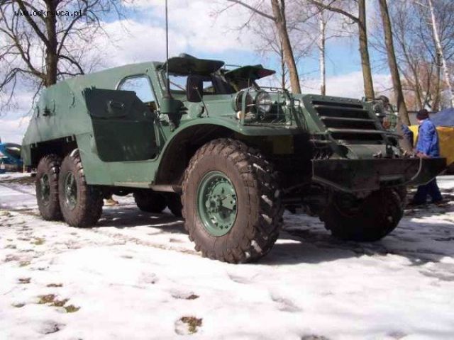

Krzysztof M. Napisano 22 Wrzesień 2006 Autor Napisano 22 Wrzesień 2006 Obecny widok na lewy bok pojazdu. Na uwagę zwraca odtworzone malowanie wozu oraz rne oznakowania widoczne na burtach. Ogólnie rzecz biorąc do dnia dzisiejszego BTR pokonał na swych kołach trasę już ok. 1.000 km. Brak udział w kilku imprezach masowych, w tym: widowisku batalistycznym w Boryszynie, Dniu Macierzy w Zielonej Górze, festynie wiejskim w Kolsku, Pikniku Historycznym w Wolsztynie. Posiada stała ekipę na którą składają się głównie członkowie wolsztyńskiego odłamka LTRH. W tym miejscu należa się słowa podziękowania dla P. Kaźmierczaka, który jest głównym kierowcą wozu. Prędkość maksymalna dochodziła aż do 05 km/h co wydaje się pięknym osiągniem. Spalanie bezyzny ? Drobnostka. Na początku palił jedynie 80 l/100 km, teraz jedynie ok. 48-59 l/100 km.

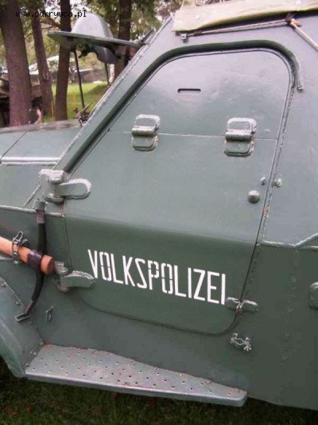

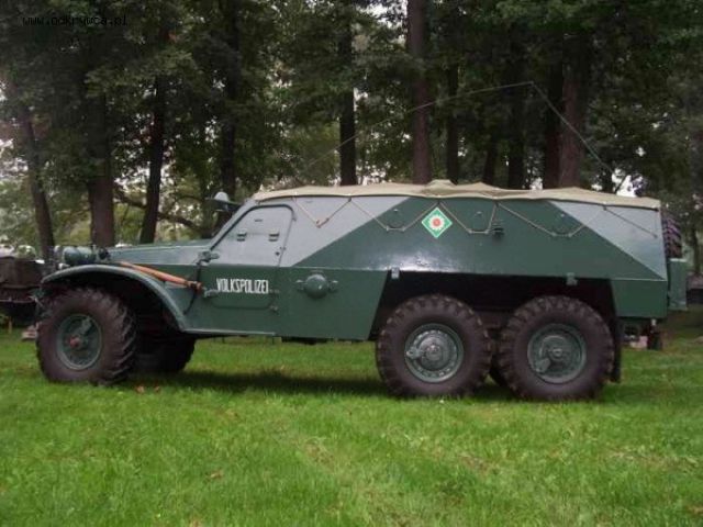

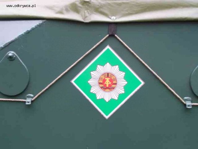

Krzysztof M. Napisano 22 Wrzesień 2006 Autor Napisano 22 Wrzesień 2006 Historyczny wóz z historycznym oznakowaniem. Na burtach wozu, w trakcie konserwacji znaleziono wszystkie oznaczenia pochodzące z jego służby, pierw Armii Ludowej NRD, później w Policji Ludowej NRD, a na końcu Milicji Obywatelskiej. Na zdjęciu widoczne jest odtworzone oznakowanie przypadające na okres jego słuzby w Policji Ludowej NRD, a ściślej pisząc w oddziałach prewencji (niem. Beretschaft"). Pojazd służył tam od ok. 1970-1981 r.

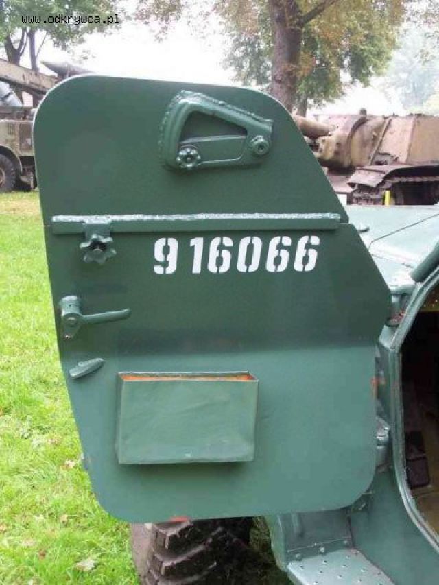

Krzysztof M. Napisano 22 Wrzesień 2006 Autor Napisano 22 Wrzesień 2006 Odtworzony numer wozu z czasów jego służby w Policji Ludowej NRD umieszczony na płaszczyźnie wewnętrznej drzwi (tylko od strony kierowcy). Pojazd ma dwa, podstawowe kolory malowania; zewnętrzne płaszczyny wozu wykonane w kolorze ciemnozielonym zaś wnętrze w kolorze jasnozielonym.

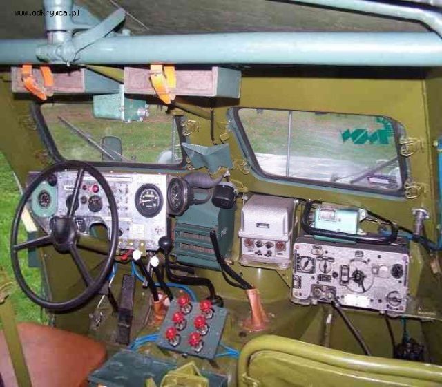

Krzysztof M. Napisano 22 Wrzesień 2006 Autor Napisano 22 Wrzesień 2006 Przedział kierowania z widocznymi miejscami kierowcy oraz dowódcy pojazdu. Na uwagę zwraca kolorystyka wozu oraz uzupełnienie jego w historyczne elementy wyposażenia. Poza radiostacją (powoli pracujemy nad tym tematem) wszystko działa. Obecnie muzeum poszukuje osób pragnących brać udział w rekonstrukcji tegoż pojazdu na zasadzie jego stałej obsady. LTRH dysponuje kilkoma osobami, które stanowią jego obsadę, zarówno w barwach Armii Radzieckiej, jak i Wojska Polskiego. Docelowo poszukujemy ok. 6 osób, które by w głównej mierze stanowiły obsadę armaty przeciwpancernej ZiS-3, al. 76,2 mm.Armata ta jest wykorzystywana do różnych rekonstrukcji (widowisk). Stanowi ona wyposażenie BTR-a w trakcie inscenizacji. Osoby zainteresowane są proszonę o kontakt z MUzeum w Drzonowie lub LTRH. Oczekujemy poważnych propozycji. Osoby zainteresowane muszą rzecz jasna posiadać niezbędny ekwipunek i umundurowanie. Wyjaśniam,że na czas różnych rekonstrukcji, historyczne malowanie wozy jest zakrywane za pomocą plansz magnetycznych, a pojazd jest odpowiednio kamuflowany na wóz bojowy (szmaty, brezenty, worki z piachem, siatka maskująca i rzecz jasna BŁOTO :)

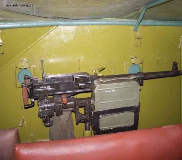

Krzysztof M. Napisano 22 Wrzesień 2006 Autor Napisano 22 Wrzesień 2006 W skład oryginalnego wyposażenia wchodzi mnóstwo rzeczy (peryskopy, łopaty, skrzynki narzędziowe,itp.). Tutaj widoczny jest karabin SGMB zamocowany na podstawie w pozycji magazynowej na czas przewozu. Karabin jest zainstalowany na specjalnym łoży z prawej strony wozu, na nadkolu tylnych osi. Ciekawostką jest to, że jest to egzemplarz broni, która wraz z innymi elementami wyposażenia została w 1988 r. przekazana przez MO w Zielonej Górze na rzecz Muzeum w Drzonowie. To właśnie ten egzemplarz broni był na wyposażeniu tego pojazdu. Miłe jest to, że teraz wszystko jest razem, i że jest ....

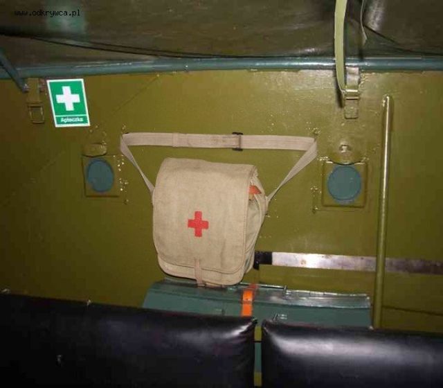

Krzysztof M. Napisano 22 Wrzesień 2006 Autor Napisano 22 Wrzesień 2006 Sposób umocowania polowej apteczki na lewym boku wozu. Pod spodem widoczna jest skrzynka narzędziowa, a z boku fragment piły. Otwory strzelnicze w pozycji zamkniętej. Poszukuję zdjęć BTR-152 (różnych modeli) z czasów stanu wojennego. Kolekcjonerzy sprzętu wojskowego zainteresowani pozyskaniem dokumentacji zdjęciowej tego wozu proszeni są kontakt z Muzeum.
