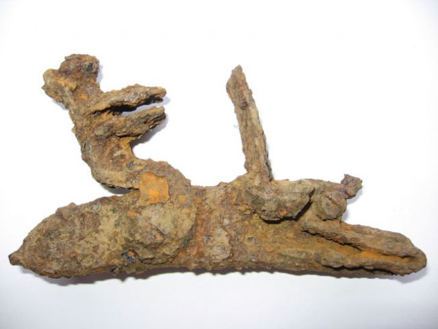

corwin Napisano 22 Listopad 2005 Autor Napisano 22 Listopad 2005 WITAM.ZAMEK WYSZEDŁ W MIEJSCU BEZWZGLĘDNIE WSKAZUJĄCYM NA WOJNY ŚLĄSKE.CZY FAKTYCZNIE JEST Z TEGO OKRESU I KTÓRA STRONA KONFLIKTU MOGŁA UŻYWAĆ MUSZKIETÓW Z TEGO TYPU ZAMKIEM.
lisek68 Napisano 22 Listopad 2005 Napisano 22 Listopad 2005 Podobno wyrwałeś ten fancik kolesiom sprzed nosa he he ,którzy ostrzą na Ciebie teraz topory.A poważnie to gratulacje ,piękny XVIII w. zameczek skałkowy
Frozzer Napisano 22 Listopad 2005 Napisano 22 Listopad 2005 tak sie zastanawiam tylko, czy zamek jest z miejscowości zaczynajacej sie na L" i z wzniesienia zaczynajacego sie na G"skoro piszesz o wojnach slaskich - to wlasnie te miejsce mi przychodzi na mysl
stug IV Napisano 22 Listopad 2005 Napisano 22 Listopad 2005 Tak , skałkówka na 100 % , nie ma wymiarów wtedy można przyporządkować czy pistolet czy karabin . W zasadzie w tym stanie nie rozróżnię czy pruski czy innej nacji Gdybyś nie był za bardzo przywiazany do niego ....daj znac na priva albo 0601 540 450
corwin Napisano 23 Listopad 2005 Autor Napisano 23 Listopad 2005 Jest to zamek skałkowy bateryjny z zewnętrzną sprężyną krzesiwa z muszkietu Pruskiego wz.1720. Był to karabin piechoty pruskiej który obok francuskiego wz.1717 i austriackiego wz.1722 był najwcześniejszą w Europie regulaminową długą bronią palną w armi pruskiej i został zastąpiony dopiero w 1782r. Dla zainteresowanych fotka zamka w stanie gabinetowym
