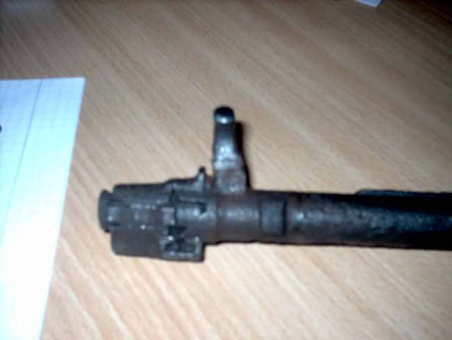

szyszko1984 Napisano 21 Październik 2005 Autor Napisano 21 Październik 2005 oto zdjęcie tdgo zamka był już podgrzewany , ocet też go nie ruszył a wd40 nic nie dało. Mam pytanie jak najprościej przeprowadzić chydrolizę i jak długo ma ona trwać. Jeśli macie jeszcze jakieś pomysły to dajcie znać :)
Łukasz Napisano 22 Październik 2005 Napisano 22 Październik 2005 Witam ponownie! Z tym zamkiem może być ciężko- ktoś go dość dokładnie zdezaktywował poprzez wbicie kurka. Trzeba się liczyć z tym, że wnętrze może być pogięte i skutecznie blokować wszlekie ruchy mechanizmów. Pozdrawiam, Łukasz
Horst Napisano 24 Październik 2005 Napisano 24 Październik 2005 Kurek nie jest sklepany (wbity),to o czym myślisz to wycięcie które jest już fabrycznie w kurku.Pozdrawiam
Łukasz Napisano 24 Październik 2005 Napisano 24 Październik 2005 Witam! Wycięcie?! O co ci Horst chodzi? Nie widzisz, że na końcu kurek ma grzybek niczym muchomorek? :) Ktoś go wyklepał... Pozdrawiam, Łukasz

Lokomotywa Napisano 25 Październik 2005 Napisano 25 Październik 2005 Łukasz- to nie ma znaczenia czy jest rozklepany czy nie -powinien dać się rozkręcić ,iglica z kurkiem będzie sie obracać
Lokomotywa Napisano 25 Październik 2005 Napisano 25 Październik 2005 1. Spróbuj napiąc iglice - powinno to sie udać bo zatrzask kurka jest czysty - oprzyj np. o krawędz stolu , naciąg kurek i zablokuj przez lekki obrót2.Chwyc prawą ręką za zameczek (tylna część)a lewą za dzwignie zamka - obracaj w lewo

Horst Napisano 7 Listopad 2005 Napisano 7 Listopad 2005 To nie grzybek tylko wycięcie w kurku! Człowieku - miałeś kiedyś w ręce zamek do mausa?Pozdrawiam
