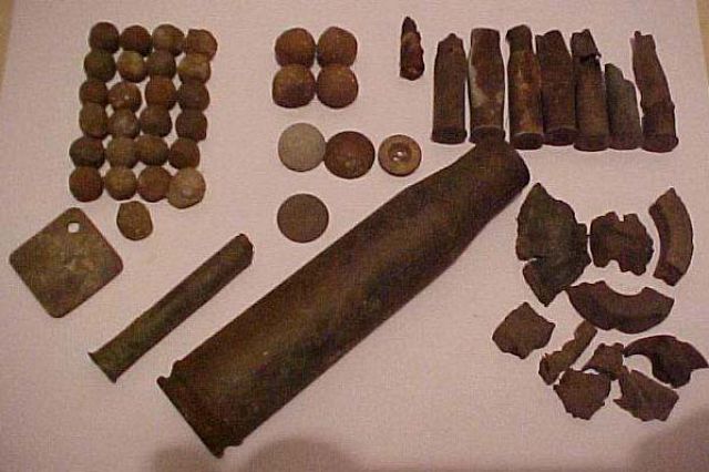

dziki1958 Napisano 27 Sierpień 2005 Napisano 27 Sierpień 2005 Wczoraj kupiłem ACE 250 a dziś go pierwszy raz miałem w terenie. W ciągu 5 godzin miałem tyle trafień. Tylko sam kolor" bo chodzę za monetami i sygnałów żelazo" nie kopałem. Pracował bardzo stabilnie. Kule muszkietowe znajdowałem do 25 cm głębokości. Duża łuska była na ok 30cm. Na drobnicy spisał się bardzo dobrze i tylko w tym celu go kupiłem. Na głebokie skrytki i militaria polecił bym Ci jednak inny wykrywacz.
