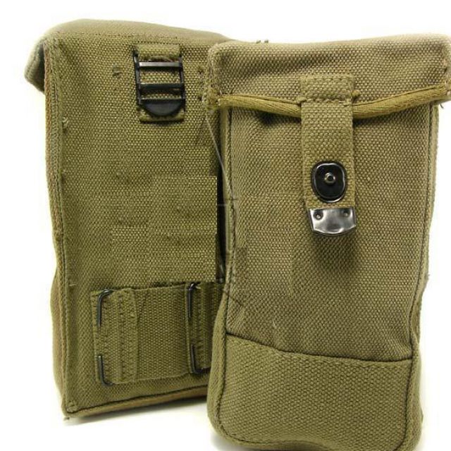

Australian Infantryman Napisano 15 Maj 2006 Napisano 15 Maj 2006 Co to za badziewie? (dostępne na pewnej znanej aukcji internetowej")Brytyjskie, czy tylko wzorowane na brytyjskim?
mietek Napisano 15 Maj 2006 Autor Napisano 15 Maj 2006 Licho wie, ale na pewno nie brytyjskie, inne okucia paska, zatrzaski za nisko wszyte mocowanie na pas.Jakis kraj co uzywal P37, ale dokladniej to nie wiem, Indie tez raczej nie, nie wiem jak wygladaly rzeczy z Izraela.
