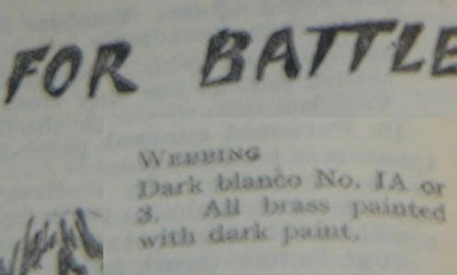

mietek Napisano 8 Grudzień 2005 Autor Napisano 8 Grudzień 2005 Mam nadzieje ze bedzie widac, juz wspominana przez Mika instrukcja z 1944, przed ladowaniem w Normandii. Czyli wg regulaminu nalezy:- oporzadzenie pokryc blanco 1A lub 3- pokryc ciemna farba wszelkie sprzaczki

Mike Napisano 20 Styczeń 2006 Napisano 20 Styczeń 2006 Był rozkaz przed akcją, żeby całe oporządzenie pozielenić (czym, nie podano). Jak pokazują zdjęcia, różnie z wykonaniem tego rozkazu bywało. Niemała liczba żołnierzy miała blancowione oporzędznie już podczas intensywnych ćwiczeń latem 1944 roku w rejonie Stamford- Peterborough.Generalnie, za bardzo bym się zasadami maskowania nie kierował. W sumie to Polacy walczący na ETO oraz Kanadyjczycy nie stosowali zielonego blanca tak często, jak ich brytyjscy towarzysze broni z 2. Armii. There`s nothin` like walking down the street wearin` my berry, it`s a feelin` of pride! There`s nothin` like it my boy!"- słowa Wallego Walsha z 1. Batalionu Spadochronowego zdają się wyjaśniać wszystko :-) Nie sądzę Paweł, bym mógł Tobie pomóc w tej kwestii więcej od speców z WWIIreenacting; bo i nikt też chyba takiej statystyki nie prowadził. Przypatrując się zdjęciom z działań brytyjskich wojsk powietrzno desantowych (nie tylko pod Arnhem!) można wysnuć wniosek, że noszenie beretu bądź hełmu nie ma jakiejś logicznej reguły i statystyki. Prawdopodobnie zależało to od samej akcji- jej specyfiki, trudności, czasu trwania. Wpływ mógł też mieć dowódca oddziału, od kaprala począwszy, a na dowódcy batalionu skończywszy. Jeżeli zaś chodzi o polską 1. Samodzielną Brygadę Spadochronową, na zdjęciach z samego boju większość żołnierzy nosi hełmy. Już by im Sosab" (sam przecież też całą bitwę chodził w hełmie) na to pozwolił! ;-) Z kolei stacjonując w Szkocji i Anglii spadochroniarze szykownie zakładali i nosili swoje charakterystyczne szare berety, wyróżniki ich dumnej jednostki.Pozdrawiam,Michał Różyński Mike"S.R.H. ODWACH
