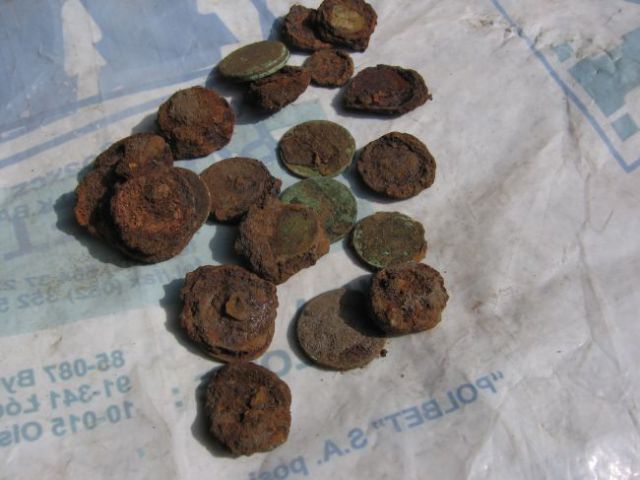

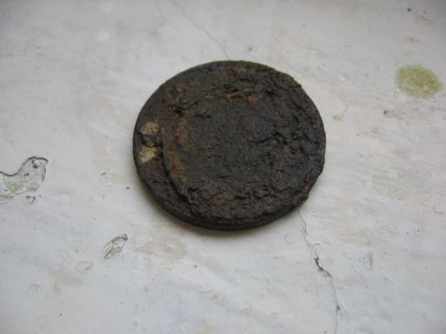

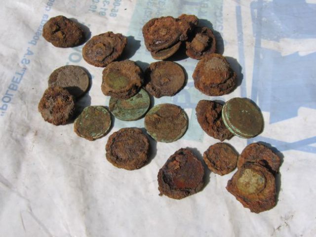

efes Napisano 4 Sierpień 2005 Autor Napisano 4 Sierpień 2005 Trafiły sie monety z miedzi poprzekładane innymi /nie wiem z czego/.Całośc posklejana obrośnięta rdzą.Jak się do tego zabrać.pozdr efes
efes Napisano 4 Sierpień 2005 Autor Napisano 4 Sierpień 2005 Jeszcze jedno.W większości są to carskie kopiejki poprzekładane innymi monetkami.pozdr efes
TIX Napisano 4 Sierpień 2005 Napisano 4 Sierpień 2005 wd40 jest zbyt agresywne, pierwsza sprawa to posegregowanie monet wg metalu, a dalej usuwanie korozji Pozdrawiam,Krzysiek

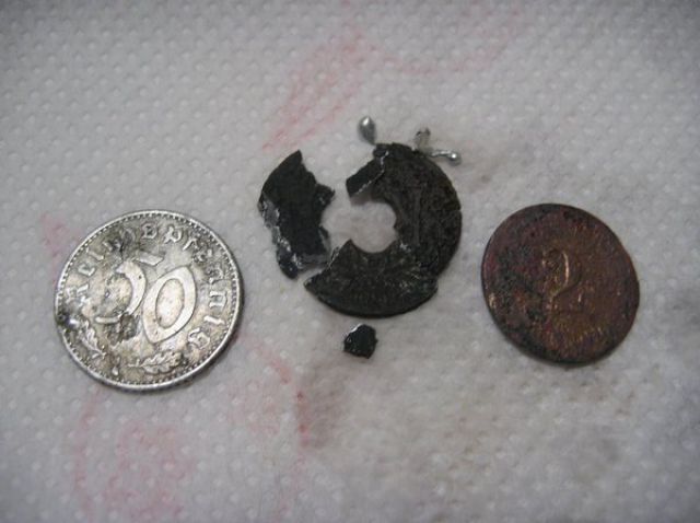

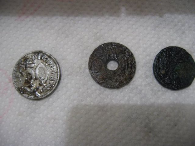

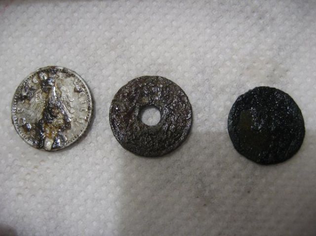

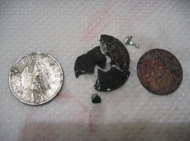

Wraith Napisano 4 Sierpień 2005 Napisano 4 Sierpień 2005 coś Ty, WD40 jest bardzo ale to bardzo delikatne, nic się monetkom nie stanie. Spróbuj może wygotować w oleju, albo nad palnikiem ale to już większy hard core, przy monetach cynowych to totalna destrukcja.Oto efekty zabaw Wojtasa:-D Monetki przed palnikowaniem, z lewej alu, środek franzuz z cyny (o czym się dowiedziałem) a po prawej miedziawka

Wraith Napisano 4 Sierpień 2005 Napisano 4 Sierpień 2005 Alu czyści się nieźle, cynk ehehehehehhe , miedź też dobrze zważając na to że miała narośl dwa razy grubszą niż ona sama i nie mogłem tego ścierwa żadnym olejem ani niczym usunąć. Nie wiem jak to jest z patyną przy palnikowaniu, zostaje czy pada?
Wraith Napisano 4 Sierpień 2005 Napisano 4 Sierpień 2005 Moczyłem monety miedź, alu etc przez tydzień w WD40 i nic żadnych zniszczeń, natomiast guziki miedziawkowe po moczeniu przez 3 dni teraz pięknie się prezentują.

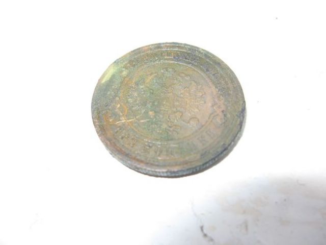

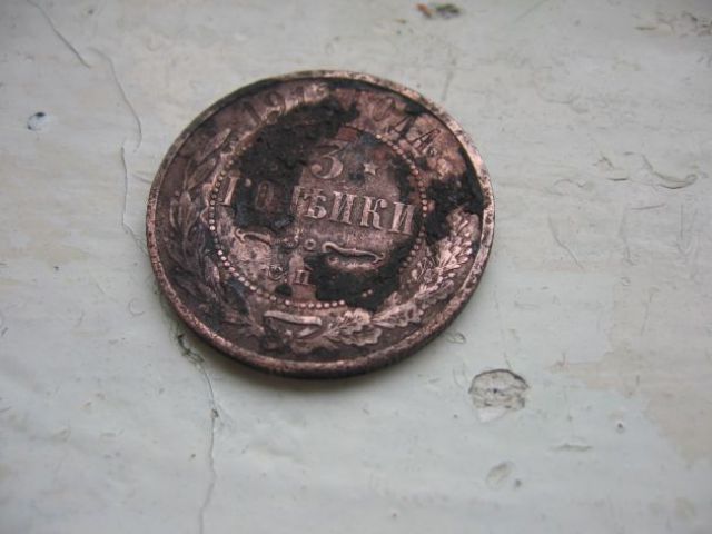

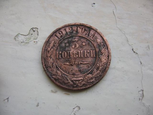

efes Napisano 29 Styczeń 2006 Autor Napisano 29 Styczeń 2006 Do tej monety miedzianej zastosowałem elektrolizę.Dwie bat.1,5V.
kryszak Napisano 1 Luty 2006 Napisano 1 Luty 2006 delikatna patynka jes modna wiem bo do niedawna zbierałem monety. Zastosuj roztwory 15% amoniak lub 15% kwas siarkowy potem reczna polerka pastą do polerowania auto max lekko scieralna
notch Napisano 3 Luty 2006 Napisano 3 Luty 2006 Efes, a w jakim roztworze ta elektroliza monetkowo-bateryjna?
efes Napisano 7 Luty 2006 Autor Napisano 7 Luty 2006 Ja stosuję roztwór NaCl i duralową elektrodę.pozdr efes
