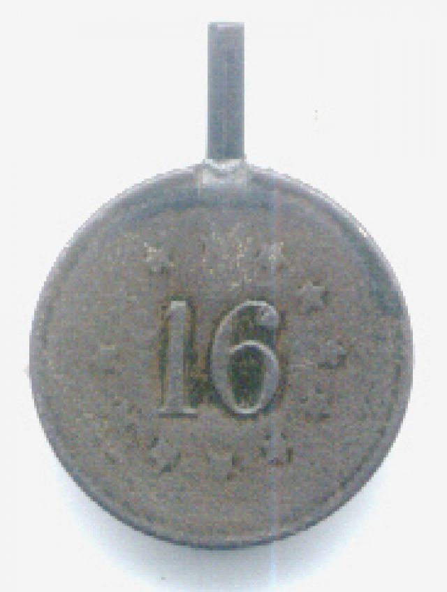

ksiądz Napisano 25 Lipiec 2005 Autor Napisano 25 Lipiec 2005 Jest to tył naboju chyba myśliwskiego niestety nie wiem z jakiej pochodzi broni oraz jak z tego strzelano.Pozdrowienia.
Digger Napisano 25 Lipiec 2005 Napisano 25 Lipiec 2005 Jest to łuska od naboju systemu Lefaucheax (tak to sie chyba pisze), powszechnego w II poł XIX wieku. Zasada działania była bardzo prosta. Ten wystajacy element to nic innego jak iglica. Nabój umieszczano w bębenku tak aby iglica wystawała na zewnatrz. Po napieciu kurka (który w przeciwienstwie do współczesnych rewolwerów nie posiadał klasycznej iglicy)i nacisnieciu spustu uderzał on w ten wystający sztyft a ten z kolei w spłonke. No a co dalej to juz wiadomo.Amunicji tego typu używano zarówno w rewolwerach jak i w broni myśliwskiej.Pozdrawiam!!!
hakas Napisano 26 Lipiec 2005 Napisano 26 Lipiec 2005 Jest to nabój szpuntowy.A dokładnie łuska od takowego naboju.
