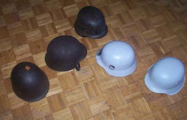

crazyazbest Napisano 4 Lipiec 2005 Autor Napisano 4 Lipiec 2005 jak w temacie : czym szpachlujecie te wszystkie hełmy , gruchy od faustów itd. ? gdzie taki szpecyfik do szpachlowania kupić ? Azbest
Cyrograf15 Napisano 4 Lipiec 2005 Napisano 4 Lipiec 2005 Szpachla samochodowa dosępna w sklepach motoryzacyjnych. O ile nie ma resztek orginalnego malowania to można szpachlować, malować bo i tak nic nie niszczysz.Wojtek
