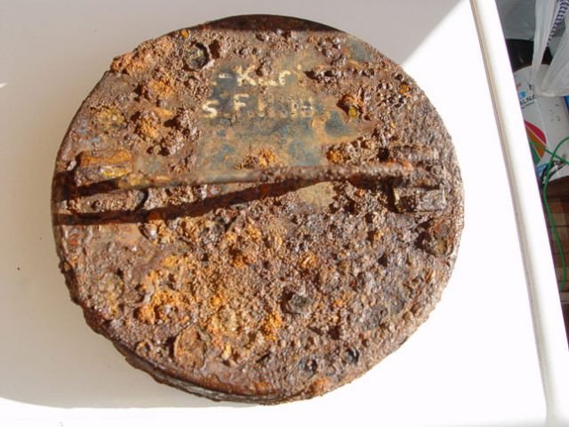

dygacHQ Napisano 21 Czerwiec 2005 Autor Napisano 21 Czerwiec 2005 WitamZnalazłem w ziemiance wraz z innymi dekielkami. Wysokość 35mm a średnica 165mm - Czyje to i do jakiego typu ammo. Widoczne są oznaczenia ale nie wiem czym usunąć rdzę żeby nie zeszła też farba - fosol?
maly kaczor Napisano 21 Czerwiec 2005 Napisano 21 Czerwiec 2005 Jest to pokrywa na pojemnik do ładunków prochowych niemieckiej ciężkiej haubicy s.F.H.18. W takim pojemniku znajdowało się 8 (z tego co wiem) woreczków zawierających proch i było tego jak widać kilka kilogramów (np. woreczek nr. 8 ma podaną wagę 755 g)Pełny napis brzmi: Sond.-Kart. 7 u. 8s.F.H.18Waffenamt z gapą w prostokątnym stemplustempel producenta (chyba?)
