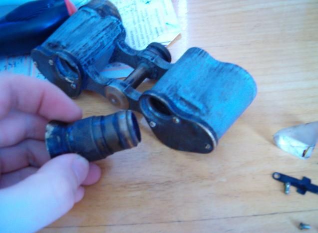

Romel79 Napisano 20 Czerwiec 2005 Autor Napisano 20 Czerwiec 2005 częściowo ją rozkręciłem, ale za nic nie wiem jak wykręcić tylne (małe) okulary, odkręciłem te ebonitowe osłonki, odkręciłem 3 mikro śrubki a te pokrętła ostrości i tak nie chcą się zdjąć, ?????ps czy jak wyjme te szklane pryzmy" ze środka to będzie puźniej jakiś problem ? i czym przemyć szkiełka ?

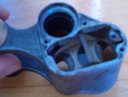

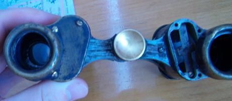

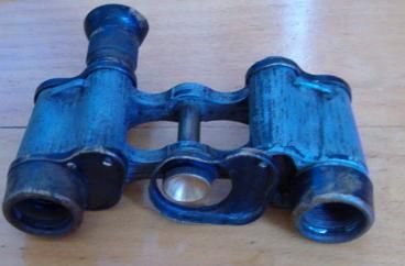

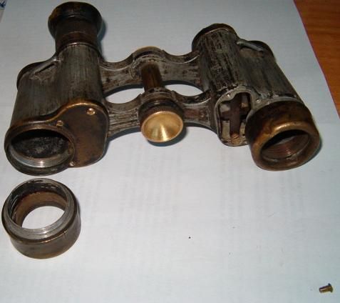

imperorr Napisano 20 Czerwiec 2005 Napisano 20 Czerwiec 2005 chodz lornetka nie jest do konca na chodzie to na niej zademonstruje rozbieranie.jest mala aluminiowa niekompletna.

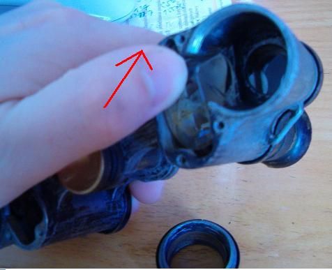

imperorr Napisano 20 Czerwiec 2005 Napisano 20 Czerwiec 2005 na zdjeciu slabo to widac aleodkrecamy blaszke ktora trzyma pryzmat.

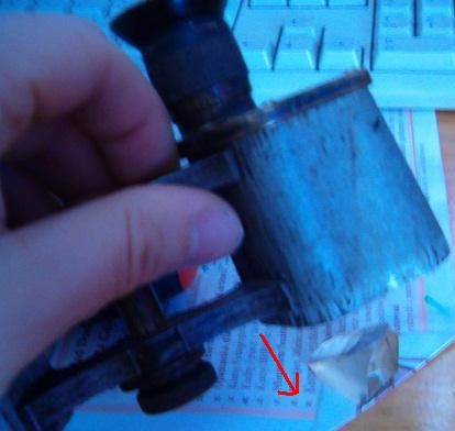

imperorr Napisano 20 Czerwiec 2005 Napisano 20 Czerwiec 2005 pryzmatjesli niejest popekany mozemy go wyjaclekko naciskamy palcem aby go zluzowacnie musi byc stary, jest tak jakby przyklejony.

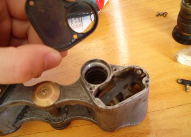

Romel79 Napisano 20 Czerwiec 2005 Autor Napisano 20 Czerwiec 2005 Moja to troche inny model, tą chyba jakiś Helmut zdezaktywował podczas porzycania (kumpel też znalazł z powykręcanymi szkłami)Kurde - ale jak wykręca się te tylne okulary? chce czy niechce muszę to wykręcić bo z tymi paprochami to niejest dobrze przez nią widać (od przodu nie mogę ich wydmuchać bo przykleiły się do szkieł)
imperorr Napisano 20 Czerwiec 2005 Napisano 20 Czerwiec 2005 tzeba ostroznie go wyjac aby nie udezyl o podlogenajlepiej podlozyc jakis papier

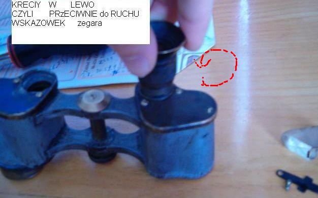

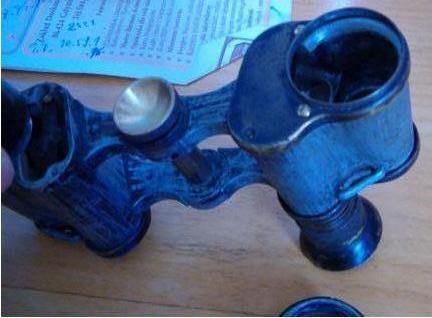

imperorr Napisano 20 Czerwiec 2005 Napisano 20 Czerwiec 2005 i odkrecamy resztedo oporu w lewoodkrecamy na maxa, przy tym jest ryzyko zerwania gwintuodkrecamy na sile w lewo, przynaj mniej w tej tak jest.

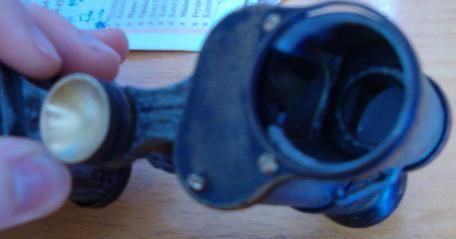

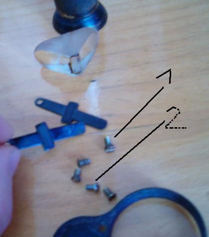

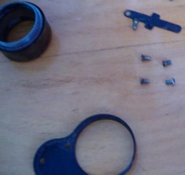

imperorr Napisano 20 Czerwiec 2005 Napisano 20 Czerwiec 2005 nalezy pamietac o srubkach sa rozne sredniceaby potem przy montarzu nie wkurzac sie ;]blaszki te metalowe co trzymaja pryzmaty sa identyczne.ale z jednej strony sa posmarowe czyms co dokleja te pryzmaty i nie pozwala im sie przesuwac, przy okazji zmniejsza docisk blaszki na pryzmat.

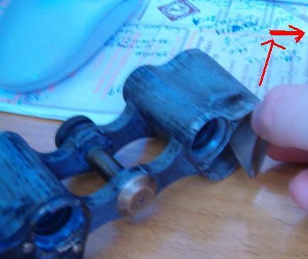

imperorr Napisano 20 Czerwiec 2005 Napisano 20 Czerwiec 2005 naciskamy palcem i wyciagamy pod katem inaczej sie nie da
