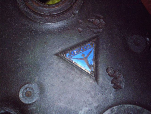

rozbity. poza blachami od czasu do czasu wykopie sie cos bardziej charakterystycznego. moze ktos bedzie wstanie zidentyfikowac po takich resztakach .rozne szczatki m. in. pompaz z trzema tabliczkami.ich tresc to same dane techniczne ale moze gdzies tam jest zakodowany typ.
:1Gerat-nr 9-2135 B4 W.-nr URS 2135 B-4/12057"
2...9-2135. B-4 Leistung 2X(razy)500l/h Regelber. 0.25bis 0.6kg/cm(2)"
3Anderun...n. 2-5"
duzo malych pieczatek odbioru m. in. dwie wygladajace jak znaczek diamlera rójramie" tylko w trojkącie nie w kole.
troche falistej blachy. podobno byl dwu silnilkowy ale to nie jest pewne.moze ktos z tych okróchów zawęzi krąg poszukiwań?

Czolem ...moge sie mylic, ale to nie bedzie JU-52
Falista blacha ..jak najbardziej by na to wskazywala
Zwrocilbym uwage na blaszki, ktore zostaly znalezione przy wraku.
Ta pierwsza Gerat nr 9-2135....." jest prawdopodobnie blaszka znamionowa z ukladu zasilania silnika (dysze paliwowe), uklad byl firmy bosch - to napewno. Zwykle
pakowano takie uklady do silnikow BMW. JU-52 takie
ma ale kodowane BMW 132..
a z blaszki wynika 135. Najbardziej dziwna sprawa jest, ze JU-52 mial 3 silniki !!!!!!!! a na blaszce nr2 pisze
leistung 2x 500l/h" Wydajnosc (chyba pomp paliwowych)podajacych paliwo do 2 silnikow
....troche malo danych :((
no więc byliśmy pokopać.pare kilogramów duraluminiowego złomu -gdzieniegdzie jakies cyferki- niewiele tego ale moze cos przyblizy do identyfikacji:
-fajny aluminiowy korek wlewu z napisem:SEITENTRIFT(pewnie cos typowego
-aluminiowe ucho-jedna strona M 11(9?)-ostatnia cyfra moze byc mechanicznym uszkodzeniem
-druga strona: P8 11(1?) (0?)..8
060..
trokat z (3ramienna gwiazda?)
..8(61?)0 (1?) 1..
-aluminiowa blacha -8004(7?)..
-gruba 5 mm alu blacha zwytloczeniem B 9-211.415-(0?)...
- inajciekawsza blaszka chyba z kokpitu:
napis: Nachbau Mesco Miessen( pisnane przez nimickieB)
numer : 126-621A Fl 329.58
i symbol producenta kolo -wnim potrojne M i malymi
litermai esco" czyli symbol MESCO
moze cos jeszcze wyjdzie.z jednego zrodla wiem ze 2-silnikowy, wlasciciel ziemi utrzymuje ze 4 silnikowy. posiadal tez prawdopodobnie 4 lub wiecej czlonkow zalogi - pare kilosow dalej znajduje sie grob 2 niem.lotnikow a nieopodal jeszcze dwie mogily . po zeskoczeniu na spado. zostali rostrzelani przez rosjan. symbol co jest na pompie" i na uchu przypomina znak daimler-benza lub junkersa. to narazie tyle . pozdrawiam
Niezle, niezle ...teraz to juz calkiem zglupialem
Ten iby daimler" w trojkacie (grotem w dol) to znaczek junkersa ...i tu nie ma dyskusji. Duzo czesci mowi ze to byl junkers ale co z pierwsza tabliczka z ukladu paliwowego silnikow BMW ?? Zaloga min 4 osoby ...to minimum bylo w Dornier'ze Do 217 ..4osoby (ale wyprodukowano ich ok. 1800szt (masz az TAKIE szczescie :)))!!!!????
i w Ju 88...2-6 osob czyli nic nie wiemy :(
Najbardziej pasuje mi Do 17 wersje z silnikiem BMW tylko co tu robi Junkers ?? Przydalby sie kawalek szkieletu do identyfikacji np. fragment ogona czy owiewki
Kurde podkreciles mnie tym wrakiem jakbym sam go znalazl ...szukaj dalej ja tez to robie tylko na sucho. Napisz w jakich rejonach toto znalazles (orientacyjnie +-70 km) moze cos z tras przelotow wyweszymy.
Pozdrowienia ...dowiemy sie co to ...na pewno
w tygodniu troche go pokopie moze wyjda inne elementy. miejscowi twierdza ze byl dwusilnikowy.moze ta falista blacha pochodzi z wnetrza.ciotka ju miala rzeczywiscie silniki bmw.moze ten znaczek dajmlera to jakis slad?pozdrawiam
jesli pojdziemy tropem daimlera to moze to byc cokolwiek
me110, he219, a nawet he111 (he-111P-2) ..bo byla taka wersja z silnikami daimlera a nie jumo. Moze jestes w stanie oszacowac" jakies wymiary? dlugosc, rozpietosc
...sam jestem niesamowicie ciekaw co znalazles :))
Jeżeli miał taki znaczek to bzł silnik JUMO montowany w niektórych typach Junkersa ale nie w JU-52.Potrzebuję wiecej zdjęć a mogę zidentyfikować każdą część.Pozdrawaim Fundacja FORT
bylbym za tym ze to junkers tyle ze junkers ma jakby jeszcze glowe miedzy dwoma ramionami - a te bicia to po prostu tylko trzy ramiona-wiec nie wiem(moze junkers stosowal jakies uproszczone logo??). z samolotu juz nie tak duzo zostalo, - kolo opowiadal nam jak wykrecali kaemy -jeden napewno byl 7,92 bo znalezlismy naboj mausa smugowy .samolot zestrzelono w styczniu 45 okolice mru.pozdrawim
dorwe cyfrowke to wsadze fotki złomu" .narazie jest ta pompa ,wlew paliwa i wajcha z kabiny. byly jakies silowniki i blachy poszycia ale zaopiekowali sie zlomiarze.im bardziej w glab ziemi tym wiecej sygnalow,obok w jeziorze lezy podobno skrzydlo. w tydzien gora dwa cos jeszcze wykopiemy .dam znac.pozdrawiam

jeżeli miał faliste pokrycie to musiał to byc JUNKERS JU 52
tez tak przypuszczam chociaz moze jakis cywilny zmobilizowany?
