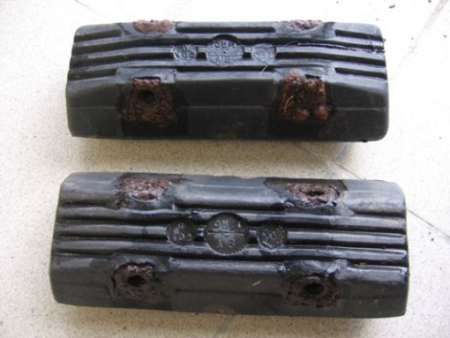

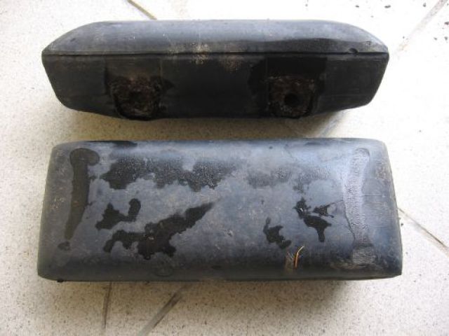

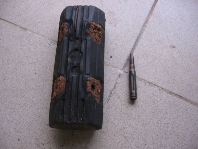

U96 Napisano 4 Czerwiec 2005 Autor Napisano 4 Czerwiec 2005 Proszę o identyfikację nakładek lub podanie w przybliżeniu z jakim typem można je powiązać.z szacunkiem Adam

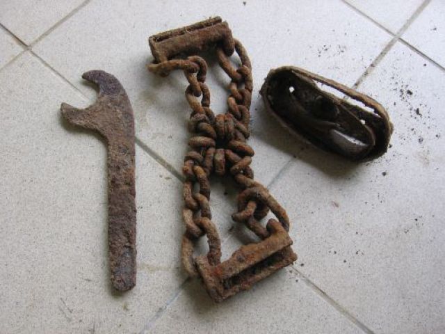

Frozzer Napisano 5 Czerwiec 2005 Napisano 5 Czerwiec 2005 mocowanie jest od mausera, nie od 34sluzylo do mocowania karabinow zalogi. stawialo sie mausa pionowo w ta stopke, i dodatkowym zatrzaskiem mocowano do burty pojazdu

U96 Napisano 5 Czerwiec 2005 Autor Napisano 5 Czerwiec 2005 Dziękuję, prawdopodobnie to będzie ten. Sporo części się wala w promieniu kilkudziesięciu metrów – wysadzony. Masz rację Frozzer , za szybko przeskoczyłem do innego wyposażenia charakterystycznego dla niemieckiego sprzętu.Jeszcze raz dziękuję . Z szacunkiem Adam
U96 Napisano 4 Czerwiec 2005 Autor Napisano 4 Czerwiec 2005 To parę rzeczy które „wyszły” w tym miejscu, ten łańcuch mnie trochę zaskoczył od czego może być.
Frozzer Napisano 4 Czerwiec 2005 Napisano 4 Czerwiec 2005 wg mnei to nakladki od jednego z sdkfz lub jakiejs jego pochodnych.ostatnie zdjecie, przedmiot pierwszy od prawej, to mocowanie stopki mausera do pojazdow, ale to na pewno wiesz :)
