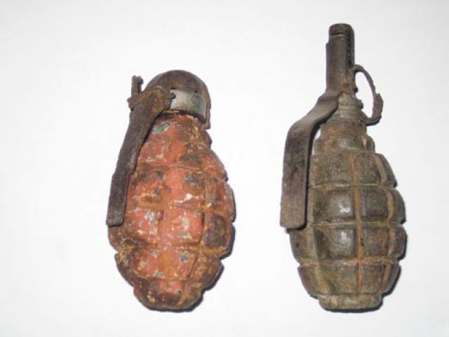

Jadzia Napisano 22 Maj 2005 Autor Napisano 22 Maj 2005 Witam,mam pytanie: jakie są widiczne róznice między francuskim pierwszowojennym granatem obronnym a podobno wzorowanym na nim granacie radzieckim F1?Jadzia
greggg Napisano 22 Maj 2005 Napisano 22 Maj 2005 Witam...Hehe dobre pytanie... francuskie f1 przynajmniej te pierwsze wojenne maja korek w dnie. Co do 2 wojennych to nie wiem. Pierwsze rosyjskie zaczęto produkować jeszcze w trakcie ww1 także z korkami... puźniej korki upraszczano aż do momentu kiedy zaczęto odlewać jednolite skorupy. Istnie korka było zapewne podyktowane względami technologicznymi i upodobaniem do wkręcania pręta pozwalajacego wystrzelić takowy granat z okopu przy użyciu karabinu.Francuskie f1 były malowane na niebiesko i chyba na czerwono (ćwiczebne) - jak na fotce. Rosyjskie i radzieckie na zielono.Pozatym stosowano różne zapalniki, ale to juz inna i bardzo długa bajka:))Pozdrawiam!!! Greg
Jadzia Napisano 22 Maj 2005 Autor Napisano 22 Maj 2005 Dziękuję za odpowiedź! A moje pytanie wzięło się stąd, że wykopałem skorupę granatu tego typu na I wojennych stanowiskach prawdopodobnie niemieckich, ale moja wątpliwość co do pochodzenia granatu wynika z tego, że po wojnie teren ten był poligonem wojska polskiego. Mój granat ma w dnie coś co wygląda na śrubę tak jak ten w prawym dolnym rogu zdjęcia zamieszczobego przez Ciebie greggg. Na razie słabo widać, ponieważ granat moczy się w roztworze ocru, gdyby miał farbę to byłoby małe piwo, ale z zeimi został wyjęty w satnie mocno zardzewiałym. Jak będzie już całkiem bez rdzy to sprawa powinna się wyjaśnić.Serdecznie pozdrawiamJadzia

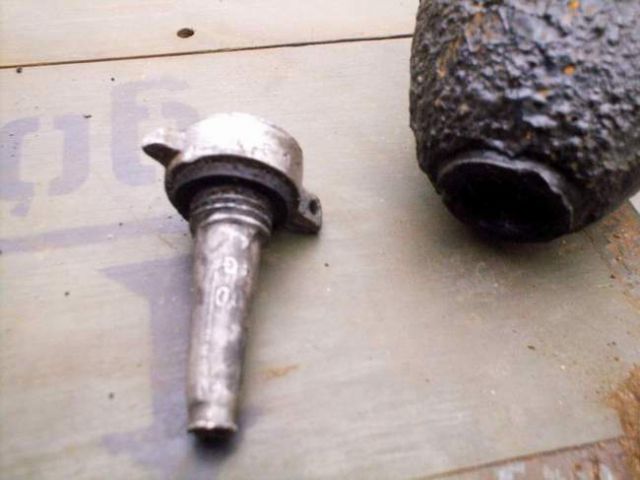

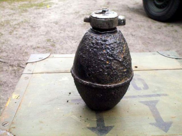

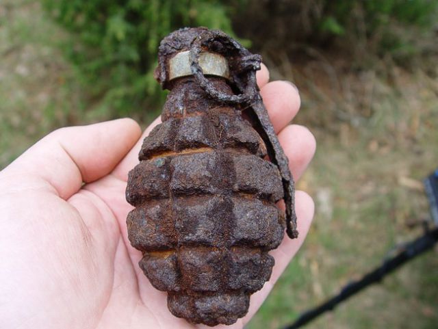

dygacHQ Napisano 22 Maj 2005 Napisano 22 Maj 2005 jak jesteśmy przy temacie to i ja coś dorzucę, tylko zachodzę w głowę jak się znalazł w centum Mazur? Niedaleko było też ammo brytyjskie do Enfielda
Jadzia Napisano 22 Maj 2005 Autor Napisano 22 Maj 2005 dygacHQ być może Twój granat trafił na mazury z jakimś żołnierzem niemieckim z frontu zachodniego I wojny światowej?Jadzia

greggg Napisano 22 Maj 2005 Napisano 22 Maj 2005 Polska to dziwny kraj i możesz tu znaleść dosłownie wszystko:))Te francuskie f1 mogły być uzywane w 1920 roku przez Wojsko Polskie, jak i w 1939.... jesli zalegały w jakiś zapomnianych magazynach...Jeśli Twój f1 Jadzia ma pod spodem korek z otworem jak pod wkrętak:)) to może być to francuska lub wczesna rosyjska produkcja.Z ruskich gr - f1 i rg-42 to najbezpieczneijesze są puste skorupy lub te z wkręconymi bakielitowymi korkami... choc maja MW w środku.. pozostałe radze omijac z daleka.. czy to z wody czy z ziemi..Pozdrawiam Greg

nww Napisano 23 Maj 2005 Napisano 23 Maj 2005 francuski f1 drugowojenny jest wyraźnie inny od sowieckiego no i te zapalniki
