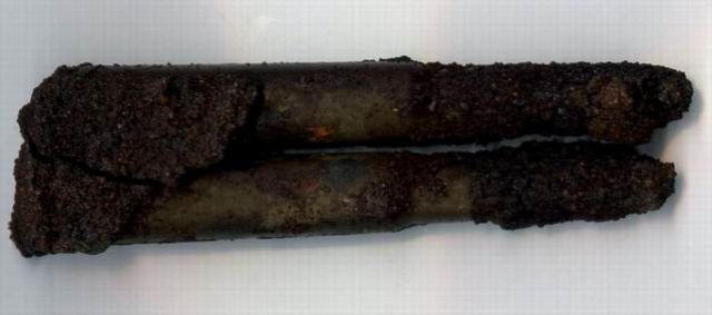

Ostatnio wpadło pod saperkę 5 szt. takich naboi w rozwalającej się łódce. Wyglądają jak mauser tylko jakby łódka inna (znaczy to co z niej zostało) łuska też jakby ok 1 mm krótsza i kaliber minimalnie mniejszy (w/g moich pomiarów ok 0,5 mm mniejszy)

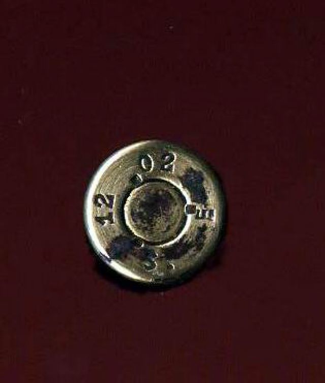

Co do bić to wychodzi na niemieckiego mausera z 1902 r
Informacja znaleziona na stronie http://www.zakee.ionichost.com/

Nie calkiem. Jest to ladownik do mauzera 1888, czyli kiedy jeszcze nie bylo ludek, czyli rozwiazanie jak w mannlicherze. Naboje byly jeden nad drugim, nie zas ustawione w szachownice jak w 98. Karabin mozna wizualnie rozroznic wlasnie przez wystajace pudelko magazynka.
Naboje oczywiscie tepolukowe, pierwsze do 88 roznily sie od tych 98, potem kb 88 przerobiono na standard 98 pocisk S.
Tu widac:
http://www.mauserwaffen.de/index.php?id=82&lang=en
http://www.euroarms.net/ExOrdinanza/ExordTextIT/SchedeUltimiArrivi/Commission1888.htm
