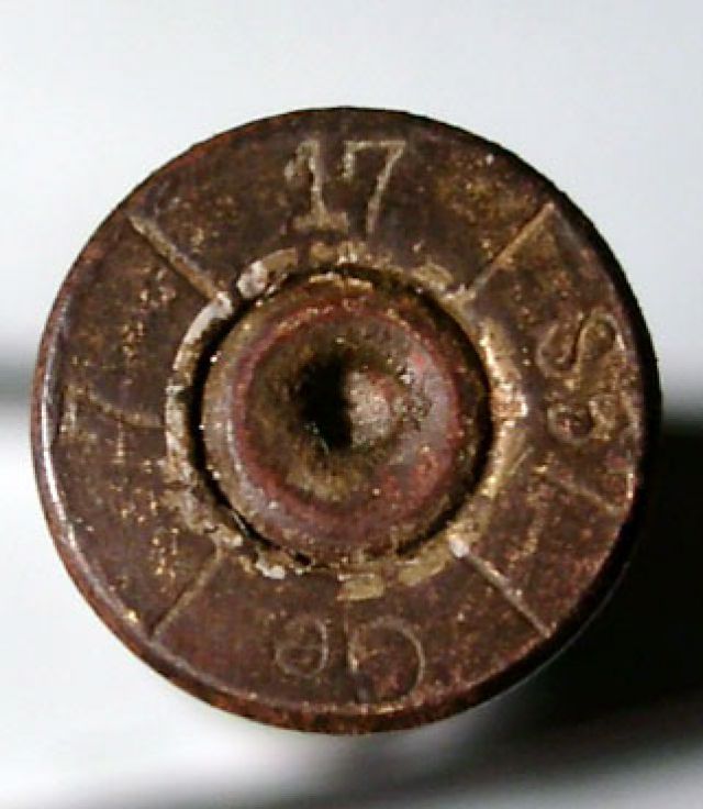

metalt Napisano 26 Kwiecień 2005 Napisano 26 Kwiecień 2005 nie bede sie upierał bo nie mam teraz dostępu do zadnych danych ale co jeszcze pamietam to pierwszym oznaczeniem poc ppanc było dzielenia dna łuski na cztery pola i dalej była stosowana czarna obwodka spłonki, tak jak na tym zdięciuCo do sygnatury na dnie pocisku to nie wiem ale w 2wś bodajze denka poc miały już stożkowaty kształt i nie było juz jak umieścić tłoczenia w ołowiujak bede miał dostep do jakis materiału to sprawdze jeszcze te oznaczenia
metalt Napisano 26 Kwiecień 2005 Napisano 26 Kwiecień 2005 zapomniałem dodac zdięcia ta jest akurat z 1917r mam jeszcze zdiecia z takim dzieleniem z 1918roku
metalt Napisano 26 Kwiecień 2005 Napisano 26 Kwiecień 2005 WitamW Iwś nie było oznaczeń porzez malowanie wokół spłonki (a przynajmiej na początku wojny)A czarny pasek wokół spłonki był to lakier który miał za zadanie uszczelniać i zabezpieczyć spłonkę przed wilgocią Widziałem kiedyś naboje ppanc niemieckie z 1wś i też miały czarny kolor obwodki spłonkiA całe te malowanie spłonek róznymi kolorami rozwineło sie dopiero po 1 wś to te co opisuje Jerzyk, tak wiec twego mauzerka to nie dotyczy a na każdym pocisku była wytłoczena sygnatura fabryki
