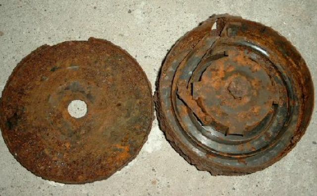

P.Siemieńczuk Napisano 16 Marzec 2005 Autor Napisano 16 Marzec 2005 Witam!Ostatnio kupiłem na allegro takie coś- wykopkowy magazynek od pepeszki.Stan dość dobry jak na wykopek- troche rdzy jest, ale brak dziur, zdrowa blacha, działają wszystkie zatrzaski i mechanizmy, wewnątrz sporo oksydy.Ale rdza na zewnątrz jest tak twarda, że nie wiem jak to usunąć. Sporym problemem są też naloty wewnątrz, do nich też nie wiem jak się zabrać. Boję się użyć fosolu, borozpuści mi oksydę.Fotka obok pochodzi jeszcze z aukcji.Paweł
Cyrograf15 Napisano 16 Marzec 2005 Napisano 16 Marzec 2005 Czyszczenie chemiczne odpada jeżeli ma pozostać oksyda. Zosaje szczotka mosiężna na wiertarce, albo ręcznie włókniną.Wojtek
P.Siemieńczuk Napisano 17 Marzec 2005 Autor Napisano 17 Marzec 2005 Spróbuję ze szczotką.Pozdramiam, Paweł
Łukasz Napisano 17 Marzec 2005 Napisano 17 Marzec 2005 Witam! Będę tradycyjny, jak zawsze w takich przypadkach zaproponuję kąpiel w oleju wymieszanym z rozpuszczalnikiem, a później stopniowe zeskrobywanie rdzy. Trochę cierpliwości i efekt murowany. Może nie będzie jakości" elektrolizy itp., ale rdzy nie zobaczysz. Metal będzie raczej ciemny po zabiegu. Pozdrawiam, Łukasz
P.Siemieńczuk Napisano 18 Marzec 2005 Autor Napisano 18 Marzec 2005 Ja próbuję psikać do wnętrza magazynka WD-40, zostawić na noc, a z rana dokładnie wytrzeć. I nawet skutkuje, rdza jest coraz mniej widoczna.
Cyrograf15 Napisano 18 Marzec 2005 Napisano 18 Marzec 2005 Jak masz taką cierpliwość to trzyj włókniną i psikaj WD40. To też dobra metoda.Wojtek
majros Napisano 22 Marzec 2005 Napisano 22 Marzec 2005 Witam. Do kolegi Łukasza jaki olej i z jakim rozpuszczalnikiem najlepiej jest wymieszac do tych rzeczy?
Łukasz Napisano 22 Marzec 2005 Napisano 22 Marzec 2005 Witam! Ja Ci powiem tak... weź rozpuszczalnik pierwszy z brzegu, olej też (silnikowy, syntetyk) i wymieszaj do konsystencji jogurtu pitnego (hehe). Tylko potrzeba cierpliwości... Pozdrawiam, Łukasz
Chrumiś Napisano 22 Marzec 2005 Napisano 22 Marzec 2005 Witam, jesli moge cos wtracic, to polecam, włozenie magazynka do wanienki z naftą na jakiś tydzień. Napewno pomoże, pozniej lekkie podczyszczenie szczotka i powinno to dac dobry efekt.Pozdro Chrum:)
