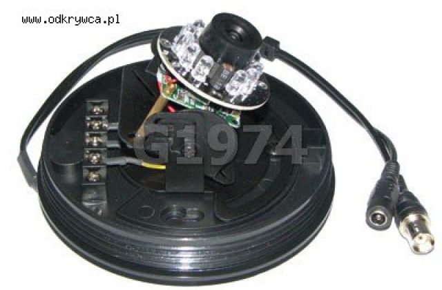

BART30 Napisano 20 Kwiecień 2012 Napisano 20 Kwiecień 2012 Bocian.Na elektrodzie podpowiedzieli mostek H i PWM,Ty montowałeś?Jak na razie myśle o tej kamerze,mechanizm pomoże podłączyć cięgno do serwomechanizmu regulującego widzenie kamery przód/dół.I odpada mi druga tak jak masz Ty.
Bocian Napisano 22 Kwiecień 2012 Napisano 22 Kwiecień 2012 Zaden potencjometr tylko PWM, inaczej nie osiagniesz mocy silnikow przy niskich obrotach, poza tym musialbys miec potencjometr wielkosci pudelka od butow...Kup prosty zestaw regulator PWM do zlozenia za 18zl.Reszte zalatwisz na zwyklych przelacznikach mechanicznie. Jedna kamera tez wystarcza, mam przednia recznie przestawiana, jak jest potrzeba to schodzic pod wode mozesz pare razy. Im mniej skomplikowana konstrukcja tym lepiej. Pianka nie wypelniaj szkieletu, szkielete pusty. Pianka na gorze do balastowania.
