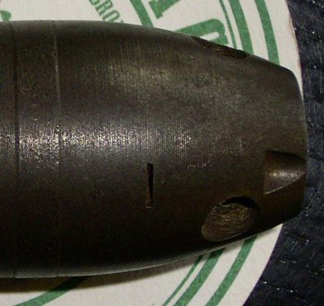

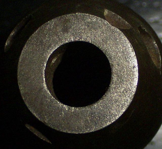

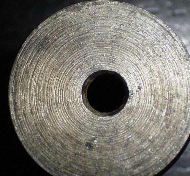

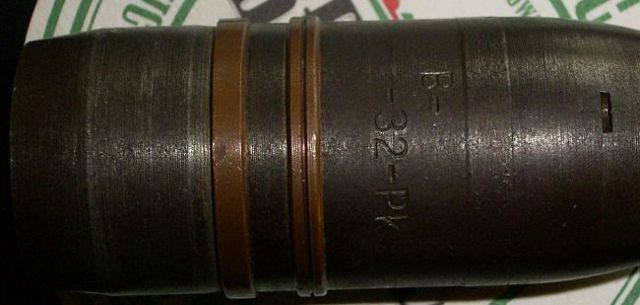

Maćko Napisano 6 Luty 2005 Autor Napisano 6 Luty 2005 Czy orientuje sie ktoś co to za pocisk ??.Kaliber 37mm.Bicie PK wskazywało by na polskie pochodzenie..ale ja niemam pojęcia od czego to jest(Chyba nie Bofors).Będe wdzięczny za wszelkie odpowiedzi.Pozdrawiam.

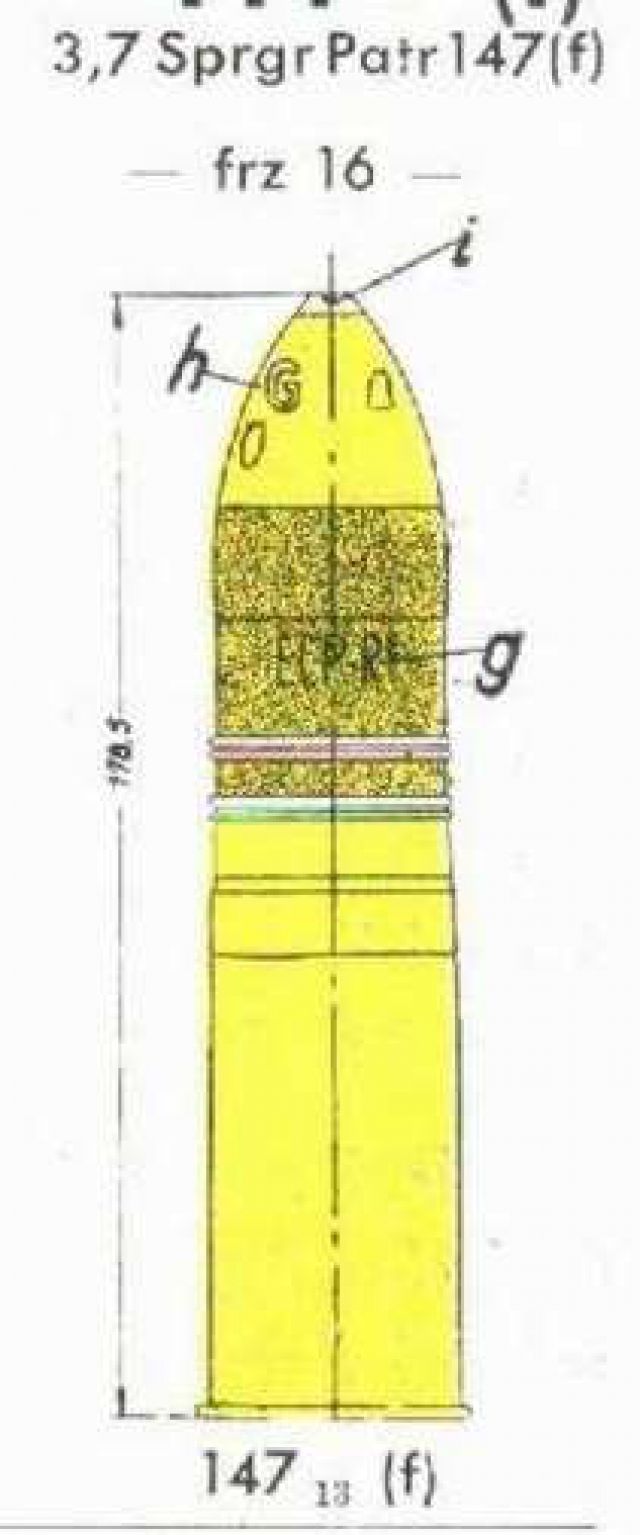

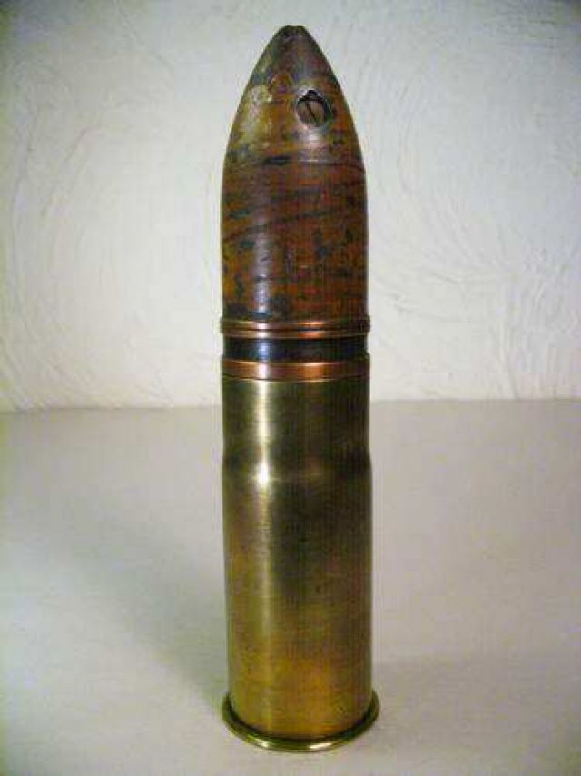

zz Napisano 6 Luty 2005 Napisano 6 Luty 2005 To francuski pocisk wz.16 (Mle 1916), nie wiem czy były produkowane w Polsce. Ten twój to skorupa brak zapalnika wz.18.stosowane w armatkach p.panc przez wojska fracuskie do roku 1940, póżniej uzywane armaty jak i amunicja też przez niemców.Dalej skan z niemieckiej instrukcji z niemieckim kodem.pozdro
Maćko Napisano 6 Luty 2005 Autor Napisano 6 Luty 2005 Dzieki za konkretną odpowiedz.Faktycznie łuska jest krutka..mam do tego łuske.Ale ma pare mm mniej.ok 87mm.Bicia- ((4.18 znaczek francuskiej wytwórni-kółko płonące 37-85 pd.pS 105)).Myślałem ze nie jest od tego pocisku.Niestety poprzedni własciciel ponacinał łuskę wzdłuż coby ładniej się prezentowała-trzymał w tym ołówki.Jak będe miał aparat wrzuce foty.POZDRAWIAM i dziękuję.
