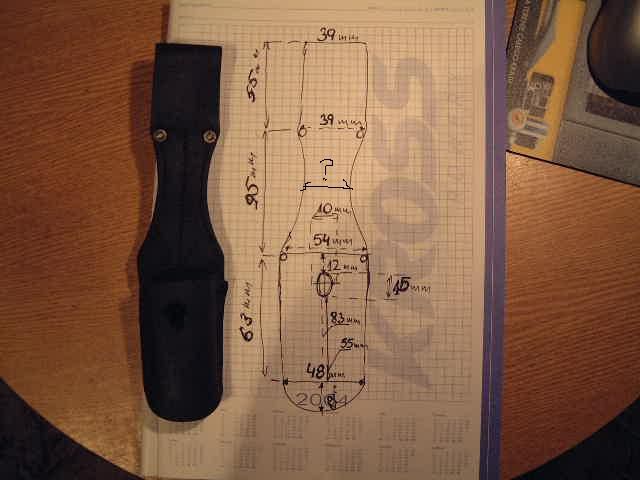

wsiarz Napisano 1 Luty 2005 Autor Napisano 1 Luty 2005 Zgodnie z zaleceniem daję teamt do rekonstrukcji. Poszukuję wymiarów ew. wykrojów żabki od niemieckiego mausera, do 45 r., najchętniej tych używanych przez LAH we Włoszech.
wsiarz Napisano 1 Luty 2005 Autor Napisano 1 Luty 2005 Piękne dzięki za adres, ale chciałbym wykonać coś takiego sam (psychiatra mi polecił...taka terapia).
mis Napisano 1 Luty 2005 Napisano 1 Luty 2005 witamjaki model to nie wiem ale napewno od mausagrubość skóry 4 mmpozdro
mis Napisano 1 Luty 2005 Napisano 1 Luty 2005 na samym dole tam gdzie 2004 rok jest 19mmmysle ze sie na cos przydapozdro
wsiarz Napisano 2 Luty 2005 Autor Napisano 2 Luty 2005 Wielkie dzięki! Mam jeszcze jedno pytanie, ile mm jest w miejscu, które zaznaczyłem znakiem zapytania?
Boruta Napisano 2 Luty 2005 Napisano 2 Luty 2005 Moja ma prawie dokładnie takie same wymiary (np. to 39 mm).Pozdrawiam
wsiarz Napisano 2 Luty 2005 Autor Napisano 2 Luty 2005 Może nie łapię przez to niskie ciśnienie, ale do czego odnoszą się wymiary 83 i 55 mm, poniżej otworu. Z góry dziękuję.
mis Napisano 2 Luty 2005 Napisano 2 Luty 2005 w miejscu ? 29mm55mm od dziury do konca 83 tak dokładnie to 82mm od wysokosci nitów do koncawymiary moga sie róznic o 1mm
wsiarz Napisano 3 Luty 2005 Autor Napisano 3 Luty 2005 Piękne dzięki. A co z wymiarami samego wybrzuszenia, oczywiście chodzi o wymiar skóry na płask".
